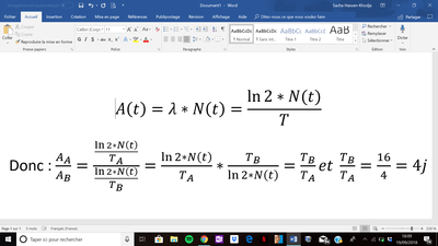

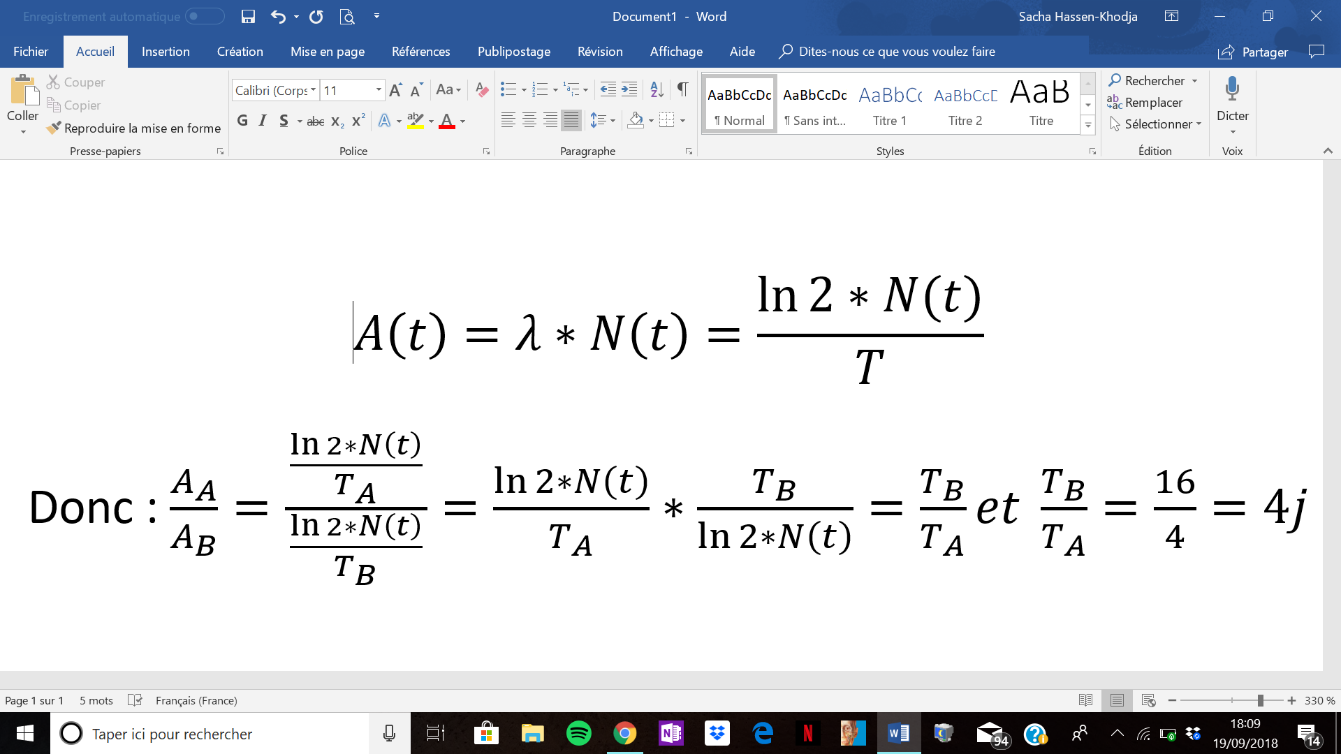

Messagepar Sachacetabulum » 19 Sep 2018, 18:11
Merci pour ta réponse Raphael :) Mais en fait quand j'ai voulu faire le calcul, j'ai procédé d'une toute autre façon, et du coup je trouvais pas du tout la même chose alors que normalement ça aurai du être le cas ! Du coup si tu pouvais me donner ton avis ça serait parfait :D
Merci d'avance :glasses-nerdy: :party:

sach36 a écrit:Merci pour ta réponse Raphael :) Mais en fait quand j'ai voulu faire le calcul, j'ai procédé d'une toute autre façon, et du coup je trouvais pas du tout la même chose alors que normalement ça aurai du être le cas ! Du coup si tu pouvais me donner ton avis ça serait parfait :D
Alors je pense que ton raisonnement est faux parce que tu peux pas annuler les 2 expressions avec N(t) puisqu'il ne restera pas le meme nombre de noyaux à l'instant t pour les 2 sources comme leur période est différente :wink2:
