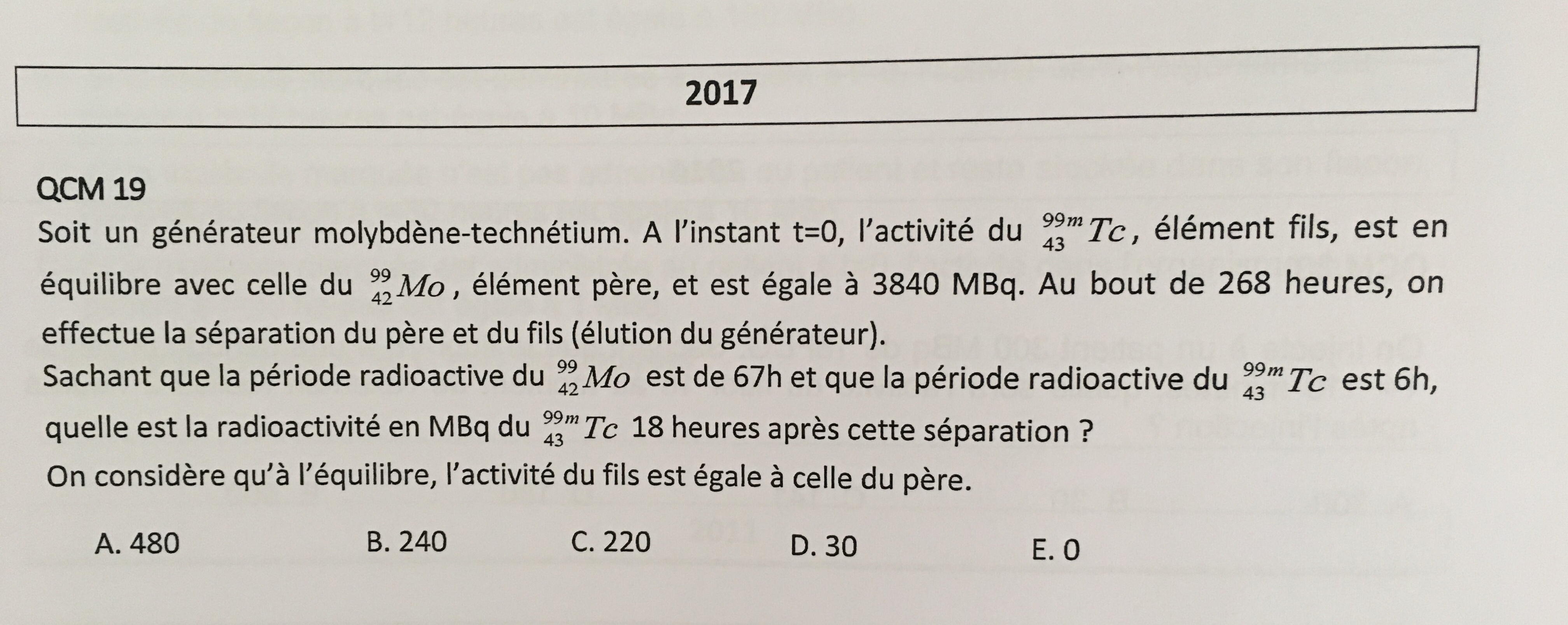

Bonjour, je ne comprends pas le raisonnement a tenir pour pouvoir réponse à ce qcm, pouvez vous m’eclairer ?

Alors on te dit que les 2 noyaux père et fils sont en équilibre de régime !
Donc tu sais que lorsqu'il sont ensemble, le fils décroit selon la période du père +++
On te dit qu'au bout de 268h on effectue la séparation donc pdt ces 268h ils sont en équilibre de régime.
La période du père est de 67h. Donc on a 4 périodes T pour arriver à 268h car 67 x 4 = 268 !
:arrow: 3840/2 = 1920 (1T) ; 1920/2 = 960 (2T) ; 960/2 = 480 (3T) ; 480/2 = 240 Mbq (4T)
L'activité du fils est donc de 240 Mbq au bout de 268h car on a calculé son activité selon la période du père (car équilibre de régime)
On demande finalement l'activité du fils 18h après cette séparation. Apres la séparation ils ne sont plus en équilibre de régime donc le fils décroit selon sa propre période!
La période du fils est de 6h donc jusqu'à 18h, il y a 3 périodes :
:arrow: 240/2 = 120 (1T) ; 120/2 = 60 (2T) ; 60/2 = 30 Mbq (3T)
Tu as compris ?
