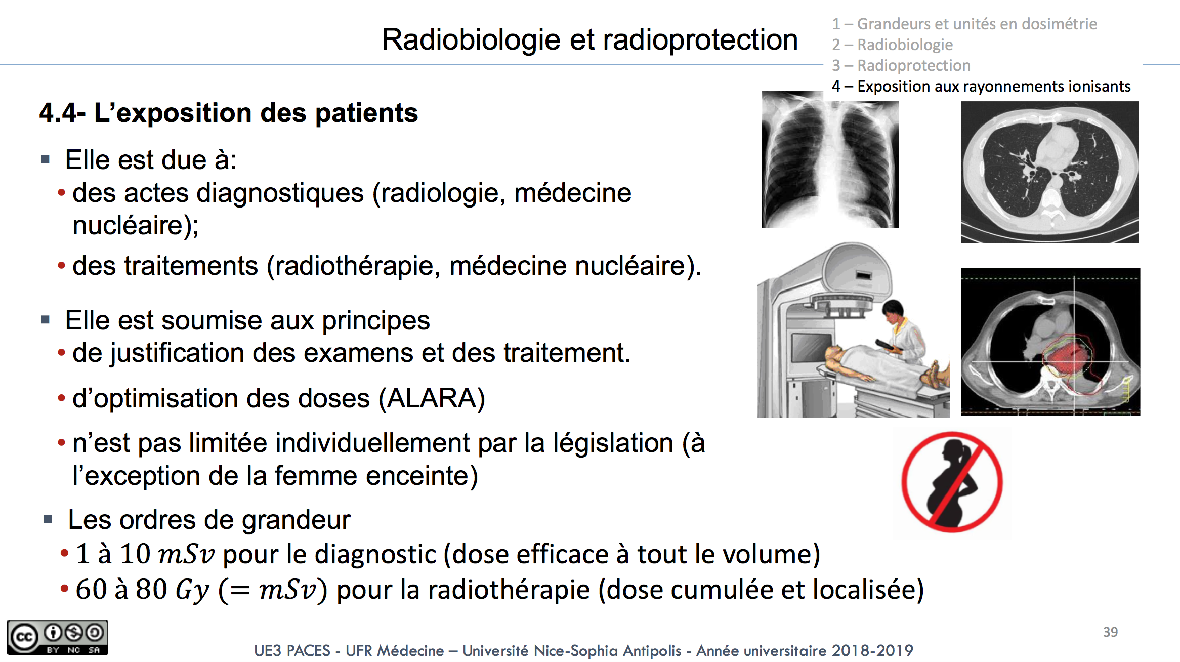

Messagepar Mattibia » 03 Déc 2018, 18:38
du coup il y a une coquille dans la diapo 40 du professeur Darcourt ?
merci

Re: Gy et mSv
Messagepar JeuneCéramide » 03 Déc 2018, 21:00
tu peux me faire une capture d'écran stp, j'ai pas sa diapo :P

Re: Gy et mSv
Messagepar Mattibia » 03 Déc 2018, 21:47
C'était la diapo 39 désolé, à la dernière ligne

Re: Gy et mSv
Messagepar JeuneCéramide » 06 Déc 2018, 19:31
MattiaM a écrit:C'était la diapo 39 désolé, à la dernière ligne
Effectivement je pense que l'erreur est dans la parenthèse parce que 60 Gy = 60 000 mSv :D

Re: Gy et mSv
Messagepar Mattibia » 07 Déc 2018, 09:13
D'accord, merci beaucoup !! :D
