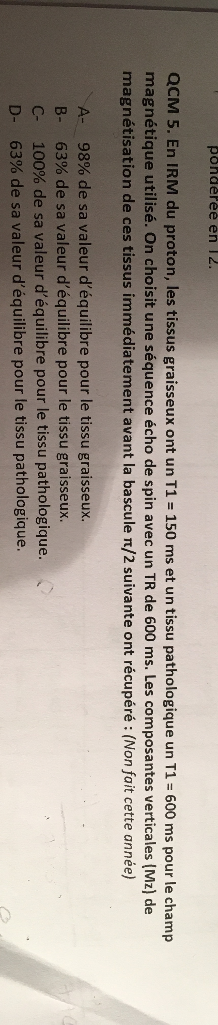

Coucou ?? je comprend pas trop ce qcms comment on doit le resoudree ..

Dans l'énoncé, on te donne TR = 600 ms. Pour les tissus graisseux, tu peux t'apercevoir que TR = 4 x T1, donc juste avant une nouvelle bascule de pi/2, Mz aura récupéré 98% de sa valeur d'équilibre car Mz(4T1) = 0,98 x M0 --> item A = vrai.
Pour un tissu pathologique, tu as TR = T1. Donc en un temps = TR, Mz aura récupéré 63% de sa valeur d'équilibre car Mz(T1) = 0,63 x M0 --> item D = vrai.
Tu comprends mieux ? :glasses-nerdy:

Ahhhhh d’accord oui merci beaucoup ❤️❤️
