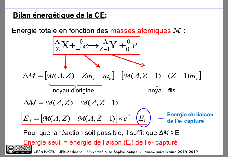

Je ne comprends pas pourquoi l’item D est compté juste :
- on a une capture électronique et on nous demande l’energie cinétique du neutrino émis = Ed = [M(A,Z) - M(A,Z-1)]x c2 - El
- dans la correction ils font seulement Ed = [M(A,Z) - M(A,Z-1)]x c2 je ne vois pas pourquoi ils n’enlevent pas l’énergie de liaison de l’electron ?
Est ce que l’on néglige l’energie de liaison à chaque fois ?
J’ai peut être loupé une étape je ne sais pas ?
Merci de m’éclairer :)

Pour calculer le défaut de masse dans le cas d'une capture électronique, il faut faire le calcul suivant: ΔM = M(A;Z) - M(A;Z-1).
Et l'énergie disponible correspond à: Ed = ΔM x 931,5.
C'est bon pour toi ? :glasses-nerdy:

Non pas vraiment je ne comprends toujours pas pourquoi on ne fait pas apparaitre l’énergie de liaison de l’électron, comme dans le cours ?
Je suis désolée mais du coup je ne comprends pas s’il faut la négliger ou pas, ce qui m’étonnerait vu que c’est un e- de la couche K ou L donc El assez importante quand même ?

Désolée si je t'ai embrouillé mais oui tu as raison, il faut effectivement faire apparaître l'énergie de liaison de l'électron dans le calcul.
On considère que toute l'énergie disponible est emportée par le neutrino sous forme d'énergie cinétique et vaut: Ed = Ec(ν) = (ΔM x 931,5) - EL. Si on applique cette formule au QCM 3, ça nous donne : Ed = 0,93 - EL < 930 keV.
Conclusion: l'item D est FAUX !
Tu comprends mieux ? :)
