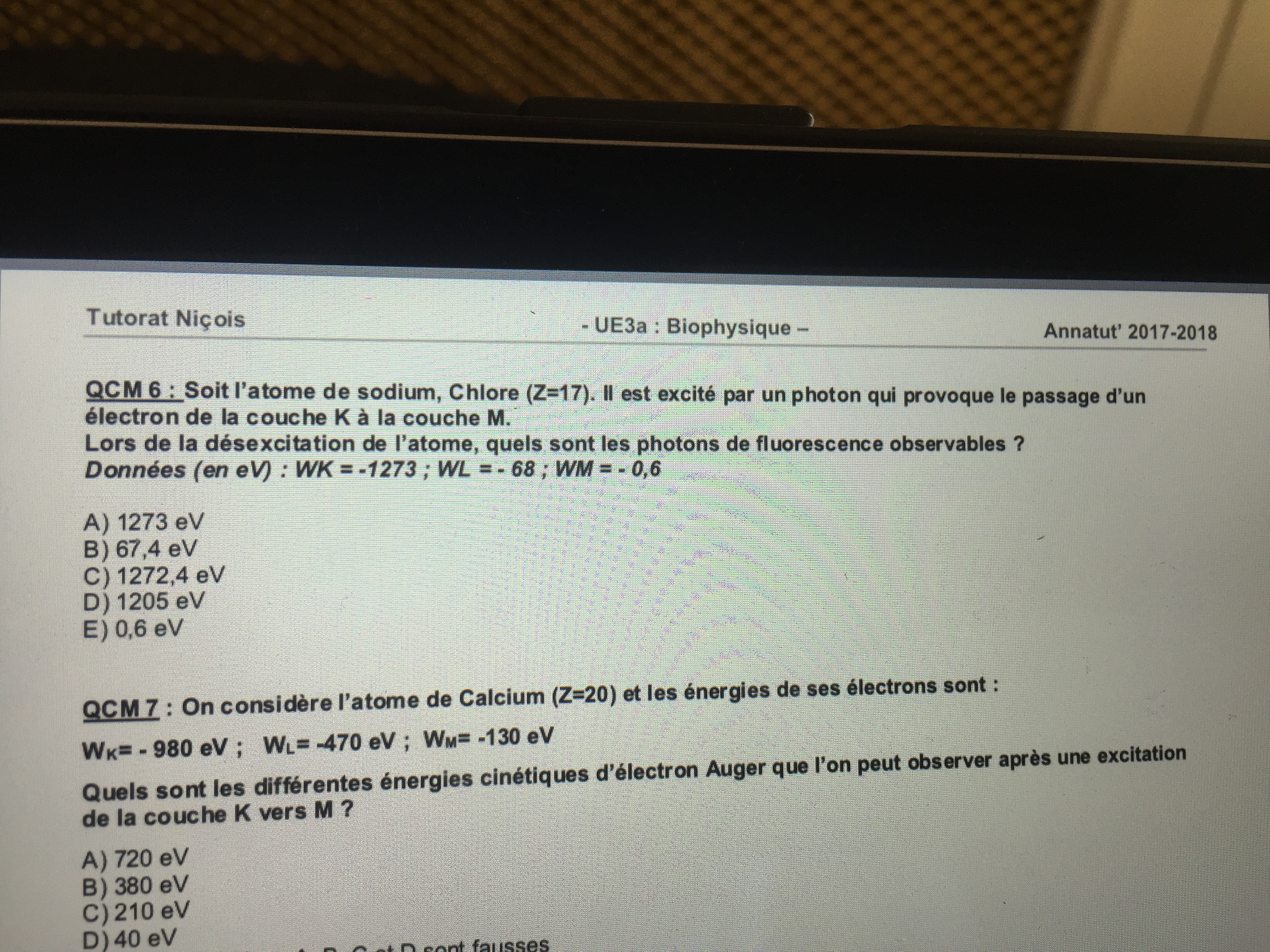

Salut!
Juste un question, histoire de me remettre dans le bain,
Comme l'atome a été excité (K->M), lors de sa désexcitation, on peut prendre que des valeurs données dans cet énoncé donc réponse BCD
Mais si l'atome avait été ionisé, lors de sa désexcitation, on peut prendre "toutes les valeurs" cad ABCDE
A -> depuis hors de l'atome vers couche K soit 1273 eV
E -> depuis hors de l'atome vers couche M soit 0,6 eV
C'est bien ça ?
(Peut être je suis à côté de la plaque mais c'est la reprise mdrrr)
Merci d'avance +++

Messagepar Mrs Holmes » 04 Aoû 2018, 15:38
Salut :D
Oui c'est exactement ça ! Et de même on aurait pu compter vrai un item qui proposait "68 eV" dans le cas où l'atome avait été ionisé sur sa couche L et qu'un électron libre était venu combler la case quantique vide sur cette couche.

Messagepar Zoubida » 04 Aoû 2018, 18:41
Parfait merci bcp :)
