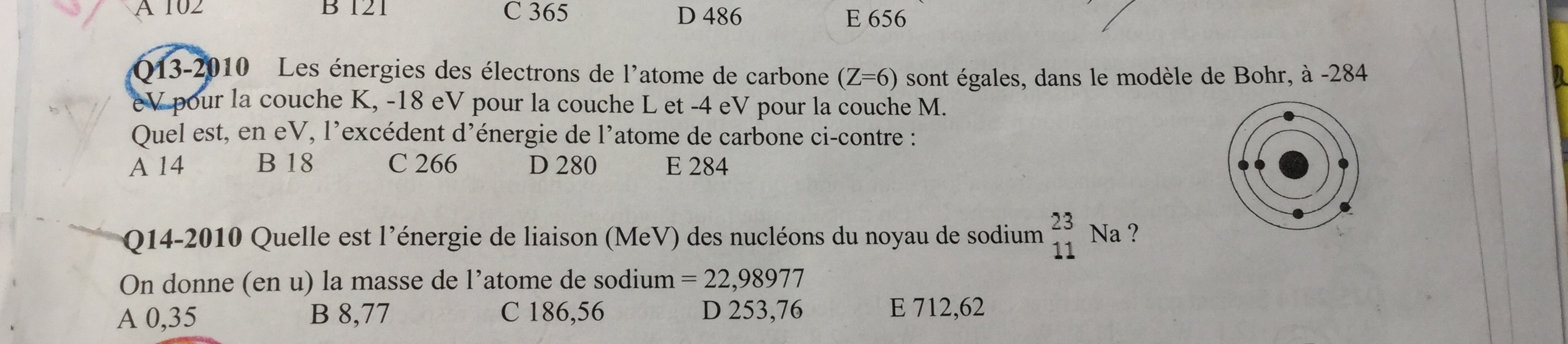

Bonjour je ne comprends pas bien pour le qcm 13 pourquoi la réponse est D, moi j'aurai mis ACD ? (Je joins le qcm en photo) Quelqu'un peut m'aider svp ? Merci d'avançe ?

Hey salut ! :D
On remarque ici que la couche K n’est pas complétée puisqu’il lui manque un électron pour arriver à 2 et retourner à son etat fondamental. Cet électron est situé sur la couche M et doit donc aller vers la couche K.
Cette transition s’accompagne donc d’une émission de photon par l’atome de 284-4 = 280eV et c’est cette énergie qui correspond à « l’excédent d’énergie de l’atome de carbone »
C’est bon pour toi ? :wink2:

Ahhhh d'accord j'avais pas compris la lecture de l'image!! Merci bcp j'ai tout compris !!!!
