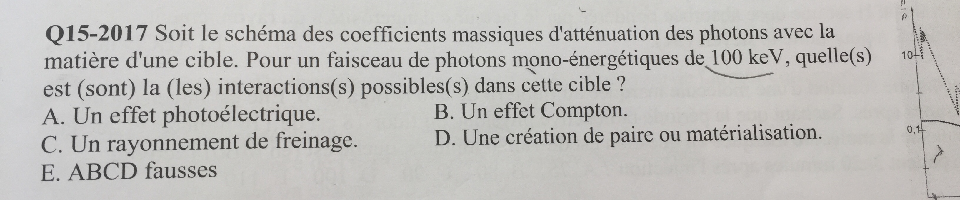

Messagepar Audreyb98 » 12 Aoû 2018, 11:29
Bonjour :) je ne comprends pas très bien ici pourquoi il y a un rayonnement de freinage, quelqu’un peut m’aider ? Merci d’avance :)

Messagepar Mrs Holmes » 12 Aoû 2018, 12:30
Salut :D
Ce faisceau de photons a une énergie de 100 keV donc de 0,1 MeV. En se plaçant à 0,1 MeV en abscisse sur le graphique, on constate qu'il peut y avoir un effet photoélectrique et un effet Compton. :arrow: Donc A et B = VRAI.
Par contre l'item C est faux car on observe un rayonnement de freinage lors de l'interaction des électrons (et non des photons, attention !) avec la matière. Du coup pas de rayonnement de freinage dans ce cas-là.
C'est bon pour toi ? :)

Messagepar Audreyb98 » 12 Aoû 2018, 12:31
Ahhhhh ouiiii !!! Génial merci !!! :)
