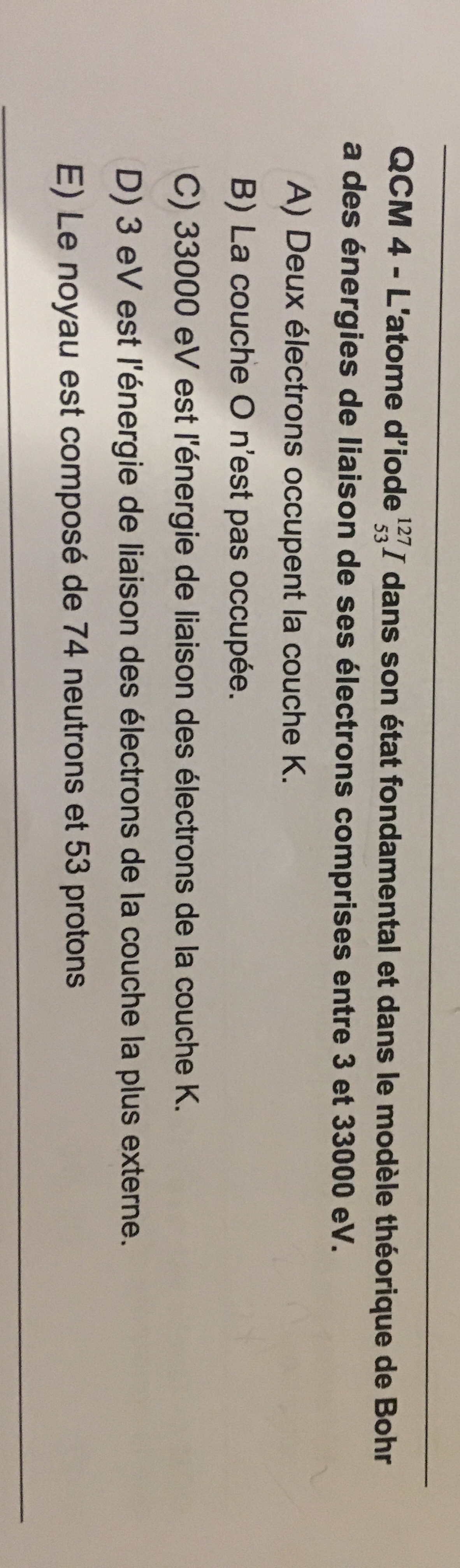

Messagepar azerty2.0 » 27 Aoû 2018, 22:42
Salut alors pour ce qcms je me demande comment on fait pour savoir pour l’item A et B merci

Messagepar tamha06 » 27 Aoû 2018, 23:04
Hello :)
En attendant confirmation des tuteurs :
Personellement je passerais par la configuration electronique.
On a Z=53 et l'atome est dans son état fondamental => 1s2 2s2 2p6 3s2 3p6 3d10 4s2 4p6 4d10 5s2 5p5
on remarque donc que la couche K (n=1) a bien 2 électrons et la couche O (n=5) n'est pas complete.
Donc A et B vrai. ;)

Messagepar JeuneCéramide » 27 Aoû 2018, 23:09
La règle du nombre d'électrons maximum par couche n est donnée par : 2n2
Donc :
2 électrons sur K
8 électrons sur L
18 électrons sur M
32 électrons sur N
L'atome d'Iode possède 53 électrons donc il a bien 2 électrons sur la couche K = item A vrai
Il a aussi 8 électrons sur L, 18 électrons sur M
On est à 18 + 8 + 2 = 28 électrons
Il en manque donc 53-28 à placer soit 25 électrons hors la couche N accueille 32 électrons max donc ya largement la place
Aucun électron sur O donc item B faux
C bon pour toi ? :D

Messagepar JeuneCéramide » 27 Aoû 2018, 23:16
tamha06 a écrit:Hello :)
Je viens de voir ton message !
Attention, il existe une nuance puisque au lycée on nous dit que la couche N a 18 électrons max et la config électronique de la chimie G confirme ca SAUF qu'enfaite c'est un abus de language puisque la couche N contient bien 32 électrons maximum selon la règle du 2n2 donc l'item B est bien faux :D

Messagepar azerty2.0 » 27 Aoû 2018, 23:37
mais du coup O sa représente une couche comme k,l,m ou n ? Et l'item B est considéré comme juste dans mon polycopié @@

Messagepar tamha06 » 27 Aoû 2018, 23:41
JE SUIS VRAIMENT DÉSOLÉ :(
Par contre du coup c'est moi qui suis perdu. Si N accueil max 32 électrons. Et qu'ils nous en reste 25. Il n'y en a donc aucun sur O non ?
L'item serait juste.
Encore désolé :(

Messagepar JeuneCéramide » 28 Aoû 2018, 00:06
Oui pardon l'item est vrai du coup :P

Messagepar azerty2.0 » 28 Aoû 2018, 10:18
mdr du coup la c'est moi qui comprend plus, O représente une couche ? si il reste 25 électron il en reste donc pour être placer sur la couche O ? je sent que mon raisonnement est complètement faux, help me please

Messagepar tamha06 » 28 Aoû 2018, 14:28
Si j'ai bien compris, on a 53 électrons au départ :
2/2 electrons sur K (il en reste 51)
8/8 électrons Sur L (il en reste 43)
18/18 électrons sur M (il en reste 25)
25/32 électrons sur N (il en reste 0)
Du coup O n'est pas occupé => item B vrai.

Messagepar JeuneCéramide » 28 Aoû 2018, 17:04
Je confirme la réponse de Tamha :D
