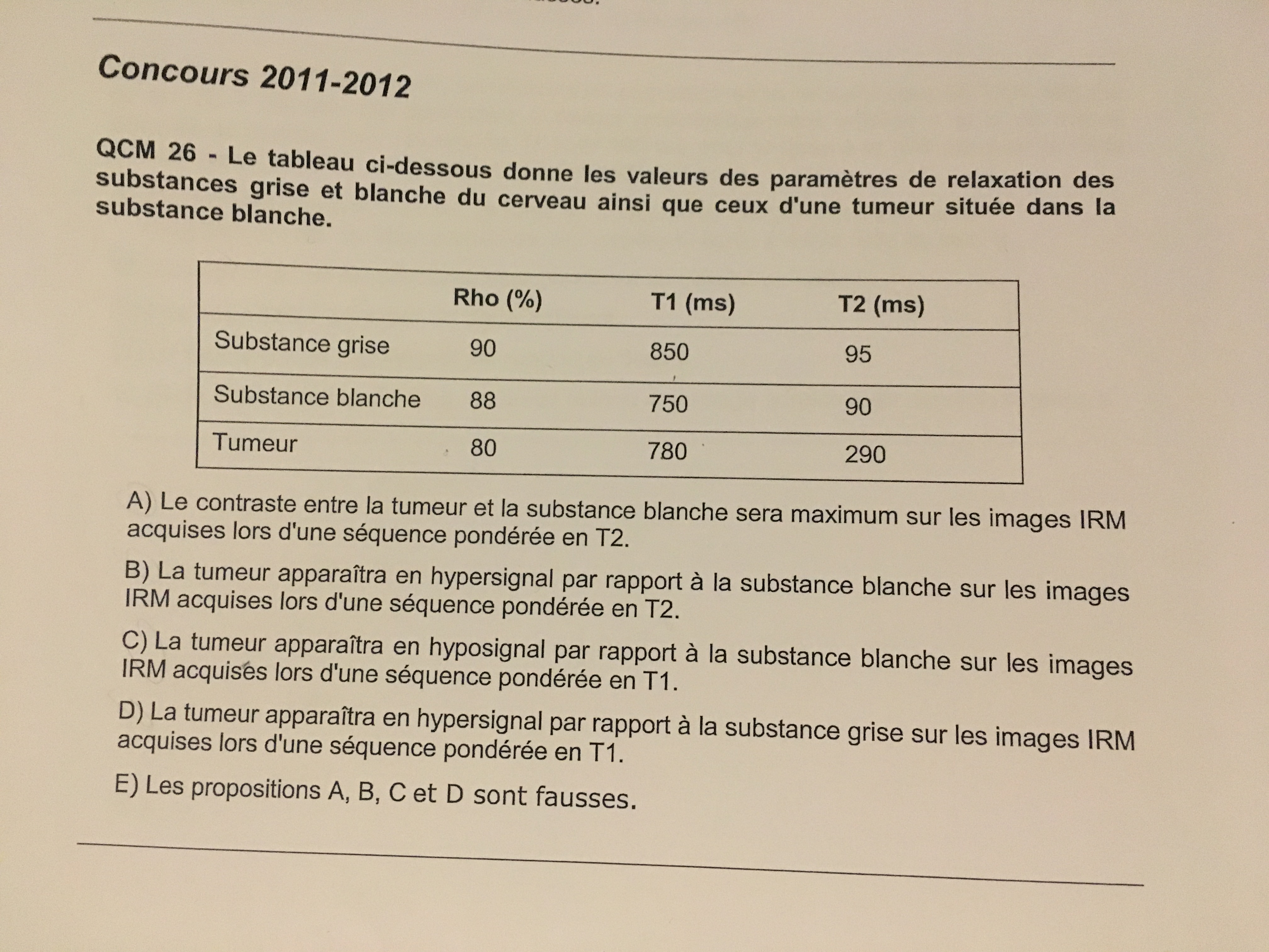

Messagepar azerty2.0 » 28 Aoû 2018, 00:51
Salut j’aurais ( encore ) une question par rapport a ce genre de qcms faut il comparer les valeurs genre pr exemple pour T1 il faut comparer les 2 valeurs et voir le quel est le plus grand et dans ce cas la en hypersignal ou bien il faut suivre le resonement ou quand le T1 est court c’est en hypersignal et ainsi comparer les 2 valeurs et la plus petite des 2 sera en hypersignal par rapport a l’autre

Messagepar JeuneCéramide » 28 Aoû 2018, 22:02
Slt
Alors pour l'item A donc le contraste tu regardes bien la plus grande différence entre les séquences donc ici c'est bien T2 = item A vrai
Pour les items BCD tu dois comparer les valeurs entre elles : si ton nombre est grand c'est un signal long alors que si ton nombre est plus petit c'est un signal court
Item B : on a un T2 long pour la tumeur (250) et un T2 court pour la substance blanche (90) hors tu sais qu'en T2 un T2 long = hypersignal donc item B vrai
La C est vrai car c l'inverse de la B : T2 long (tumeur) = hyposignal
La substance grise a un T1 plus long (850) que la tumeur (780) donc hyposignal : item D vrai aussi
C bon pour toi ?
