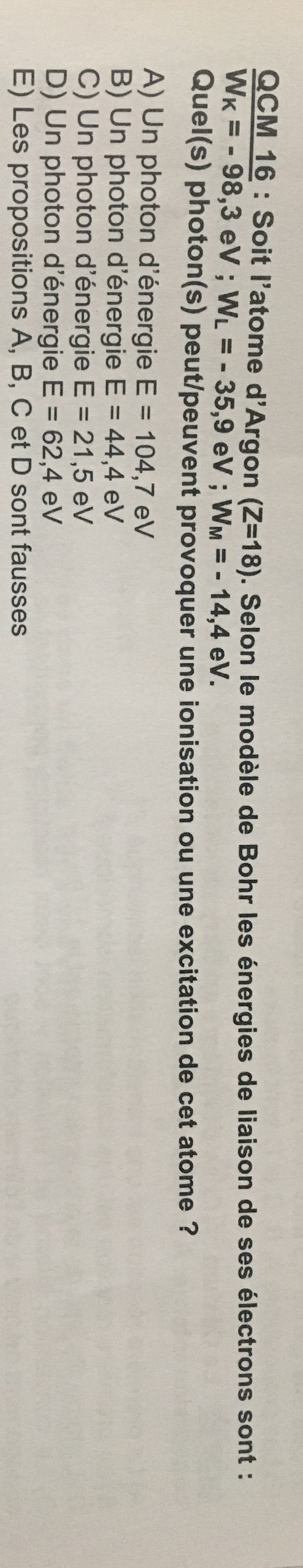

Messagepar Evlf06 » 02 Sep 2018, 18:00
Je n’ai pas compris pourquoi les réponses A et B sont justes ?
Merci pour la réponse :)

Messagepar Mrs Holmes » 03 Sep 2018, 19:04
Salut :D
La condition pour pouvoir ioniser un atome est d'avoir E (l'énergie du photon incident) supérieure ou égale à Wi (avec i = la lettre d'une certaine couche électronique, par exemple K).
:arrow: Pour l'item A : E = 104,7 eV > IWKI > IWLI > IIWMI --> ce photon peut donc ioniser l'atome d'Argon en expulsant un électron présent sur la couche K, L ou M. Donc item A = VRAI.
:arrow: Item B : 44,4 eV > IWLI > IIWMI --> ce photon peut ioniser un électron se trouvant sur la couche L ou M (mais pas K, attention !). Donc item B = VRAI.
Tu as compris ? :soldier:

Messagepar Evlf06 » 05 Sep 2018, 14:18
Parfait merci
