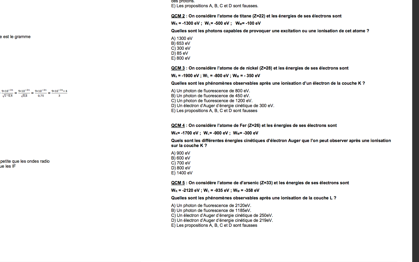

Salut, j'ai une petite question.. Alors j'ai beau lire le cours, le connaître, mais à chaque fois que j'arrive devant un qcm du type 3 je bloque, et je ne sais pas comment le résoudre, est ce que vous pouvez m'expliquer la démarche à suivre svp

:arrow: Ici on observe une ionisation donc on sait qu'il y aura une case vacante sur la couche K. L'atome va vouloir retrouver son état fondamental grâce à des réarrangements électroniques entraînant l'émission de photons de fluorescence et/ou d'électrons Auger. Là tu as plusieurs possibilités:
- Soit ton atome revient à l'état fondamental en 1 étape --> un électron libre prend la place de l'électron précédemment expulsé sur la couche K, ce qui induit l'émission d'un photon de fluorescence d'énergie E1 = I WK I = 1900 eV.
- Soit l'atome redevient stable en passant par plusieurs étapes et on observe alors une cascade de réarrangements. Pour trouver les photons de fluorescence potentiellement émis, il faut tester toutes les possibilités de désexcitation de l'atome:
E2 = I WK I - I WL I = 1900 - 800 = 1100 eV ;
E3 = I WL I - I WM I = 800 - 350 = 450 eV (item B = VRAI) ;
E4 = I WK I - I WM I = 1900 - 350 = 1550 eV.
- Autre possibilité, si un électron libre passe sur la couche L, on observe l'émission d'un photon de fluorescence d'énergie E5 = 800 eV (item A = VRAI).
:arrow: Pour calculer l'énergie cinétique de l'électron Auger, il faut prendre l'énergie d'un photon de fluorescence à laquelle on soustrait l'énergie de liaison d'un électron (IWKI, I WL I ou I WM I). Ici, en supposant que l'atome se désexcite par passage d'un électron de la couche L à la couche K, l'électron Auger (expulsé de la couche L) aura une énergie cinétique Ec = E2 - I WL I = 1100 - 800 = 300 eV. Donc item D = VRAI.
