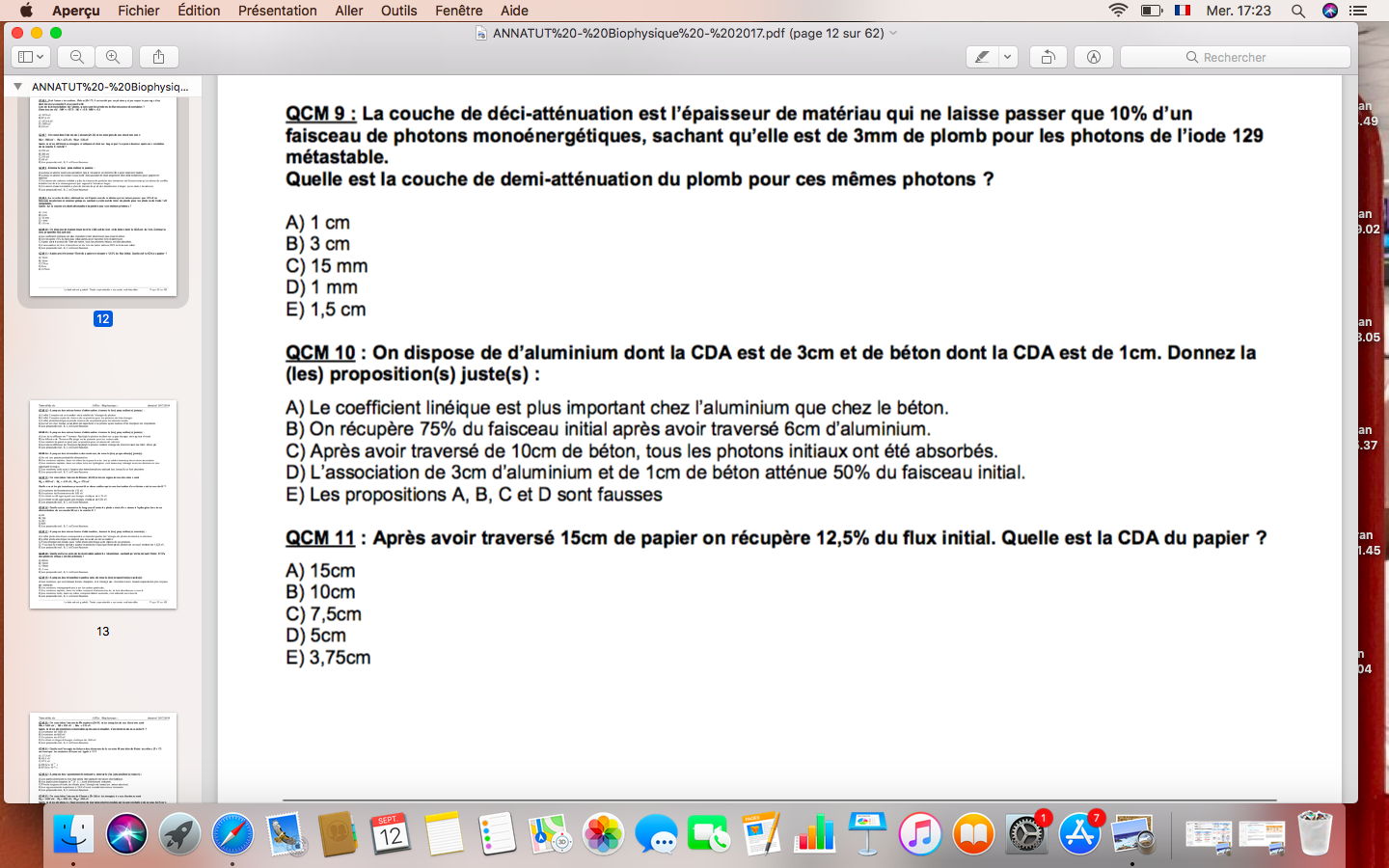

Voilà le QCM en question, parce que je n'arrivais pas à le mettre sur l'ancien post.

Tu vois que les valeurs proposées dans les items sont assez éloignées donc tu vas pouvoir te permettre quelques approximations.
La couche de demi-atténuation est l'épaisseur de matériau atténuant le flux de photons d'un facteur 2. Ici on te parle de la couche de déci-atténuation qui correspond à l'épaisseur de matériau laissant passer seulement le dixième (=1/10) du flux de photons.
On sait que 3 CDA laisse passer 12,5 % du faisceau de photons, donc on peut faire une approximation et dire que : 3 x CDA = couche de déci-atténuation (qui ne laisse passer que 10 % du flux de photons). Ici, 3 x CDA ≈ 3 mm --> CDA ≈ 3/3 ≈ 1 mm.
Ainsi, la réponse de ce QCM est la réponse D !
Tu as compris ? :soldier:

Mh pas trop, je n'arrive pas à saisir pourquoi 3CDA=3mm

Dans l'énoncé, on te dit que couche de déci-atténuation = 3 mm. C'est une couche qui atténue 10% du flux de photons.
Par ailleurs, on sait que 3 CDA atténue 12,5% du flux de photons. C'est une valeur très proche de 10% donc on va faire une approximation et dire que: couche de déci-atténuation = 3 CDA = 3 mm

Oui c'est bon, merci !
