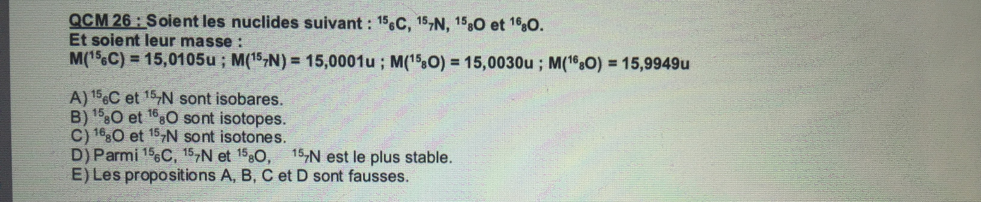

Comment répondre à l'item D ?
Faut calculer Eliaison/ A de chacun??? Ou y'a une méthode plus rapide ?
Merci d'avance ++ ;)
Zoubida
Messages: 1444
Re: QCM 26p33 annatut 2017
Messagepar JeuneCéramide » 22 Sep 2018, 19:50
Alors nn il faut simplement regarder la masse des atomes puisque tu sais que l’atome avec la masse la plus faible sera le plus stable
Ici c’est bien l’azote avec sa masse de 15,0001u :wink2:
