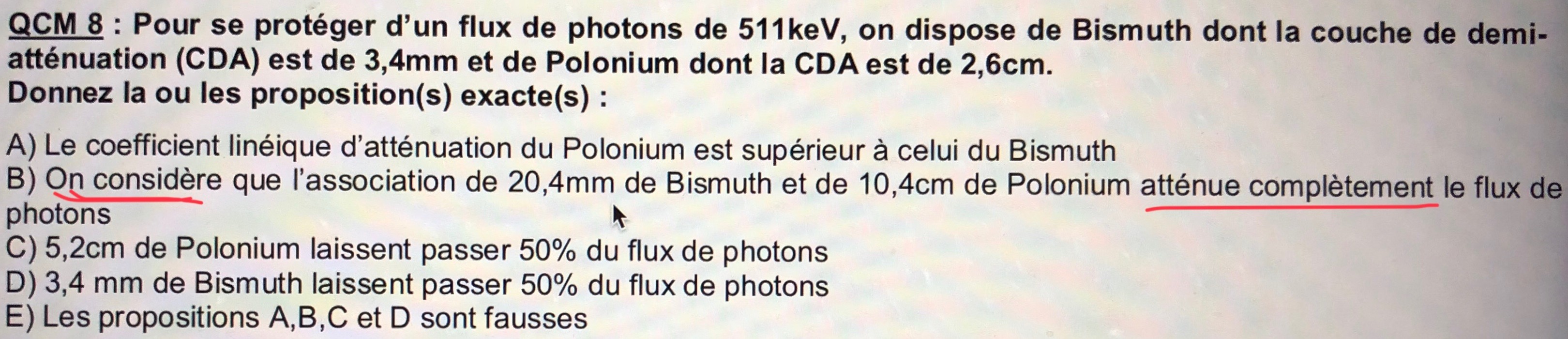

Voilà l'item qui me pose problème :

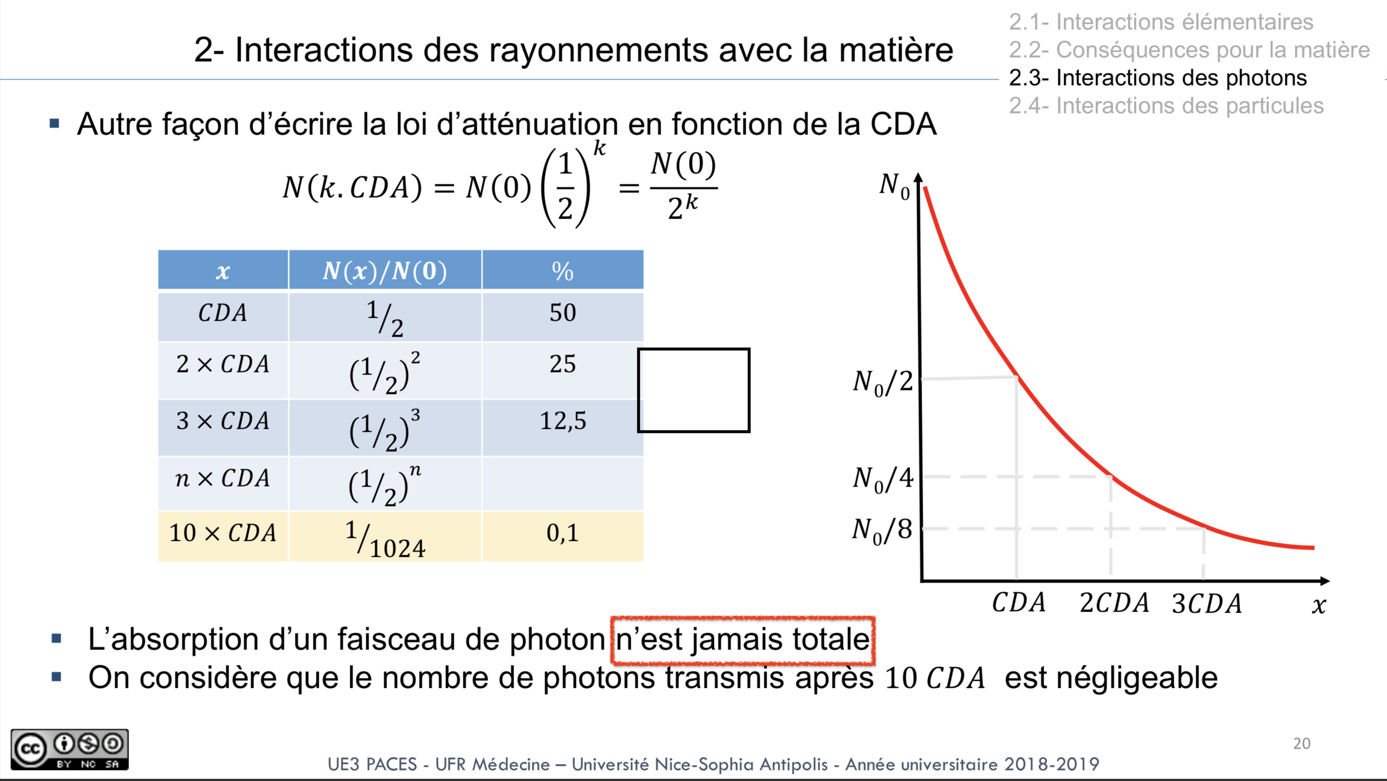

Je ne suis pas vraiment d'accord avec la correction qui le compte comme vrai puisque dans le cours le prof insiste sur le fait que l'atténuation n'est jamais totale mais négligeable :
Est ce que c'est le "On considère que..." qui rend l'item vrai ou du moment qu'il y a "complètement, totalement,.." c'est faux ?
Merci d'avance, bonne soirée ! :D

Salut :D
C'est une annatut qui date de quelle année ? Parce que je sais que c'est une notion qui a toujours fait débat vu que le prof a changé sa version il y a 2 ans il me semble.
Cette année, et comme l'année dernière, le Pr Darcourt insiste sur le fait qu'un flux de photons n'est JAMAIS complètement atténué, donc l'item B serait à compter faux. C'est la version à retenir pour le concours :wink2:
C'est bon pour toi? :soldier:

Re: Annatuts : p.14 / Qcm 8 / Item : B
Messagepar Niccoliculi » 25 Sep 2018, 21:18
C'est l'annatut 2018 pourtant... mais c'est bon pour moi, merci à toi !!
Bonne soirée :D
Messagepar Mrs Holmes » 25 Sep 2018, 21:49
C'est peut être parce que les anciennes tutrices se basaient sur le cours de l'année d'avant. C'est une errata cette année en tout cas ;)
