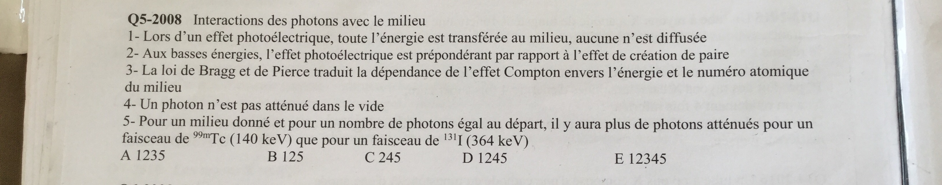

Messagepar Audreyb98 » 24 Sep 2018, 11:52
Bonjour :D je ne comprends pas bien la résolution de cet item (item5 ) genre quel raisonnement on doit avoir, je le mets en pièce jointe pouvez vous m'aider svp ? ;)
Merci d'avance :wink2:

Je ne pense pas que ce soit le QCM le plus représentatif du concours (le Pr Darcourt ne devait même pas encore enseigner en 2008) mais je peux essayer de te donner une astuce qui m'a permis de trouver la bonne réponse.
Le coefficient d'atténuation linéique (μ) dépend de l'énergie des photons et de l'état du milieu. Or, le milieu est identique dans les 2 cas, la seule chose qui change est justement l'énergie des photons. Tu sais que : CDA = ln(2)/μ, donc : μ = ln(2)/CDA.
L'énergie du faisceau d'Iode étant plus élevée que l'énergie du faisceau de Technétium, on peut en déduire qu'il faudra une épaisseur plus importante de matière pour atteindre la CDA de l'Iode :arrow: CDATechnétium < CDAIode :arrow: μTechnétium > μIode.
Ainsi, le coefficient d'atténuation du Technétium est supérieur à celui de l'Iode, ce qui fait qu'on peut conclure qu'il y aura plus de photons atténués pour un faisceau de Technétium que pour un faisceau d'Iode --> item 5 = VRAI.
C'est bon pour toi ? :glasses-nerdy:
PS: Je t'ai donnée une piste mais de toute façon c'est clairement hors-programme comme QCM, ne t'inquiète pas si tu ne sais pas répondre à des items quand tu vas aussi loin dans les annales :wink2:
