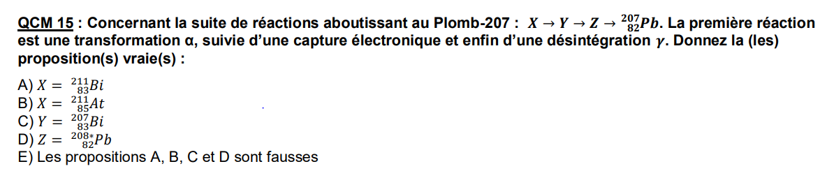

Messagepar Cataleya06 » 24 Sep 2018, 13:55
Salut je beug avec ce qcm :
car moi je fais : père → fils + He4 2 → fils + B 0 -1 → fils * → fils
et je pars de la fin pour remonter mais pour l'He je bloque :
ici je bloque pour trouver le fils car pour moi fils + 4;2 devrait être à fils + B- pour que l'équation soit égale mais apparemment c'est pas comme cela qu'il faut résonner --> 207;83 + 0;-1 → 207*;82 → 207;82
merci de m'éclairer

Re: qcm 15 radioactivité 2018
Messagepar Mrs Holmes » 26 Sep 2018, 23:01
Pour ce genre de QCM il faut toujours partir du noyau final et remonter les réactions en ayant bien en tête les modifications de A et Z engendrées par chaque réaction.
:arrow: L'élément Z correspond au Plomb 207 métastable ou excité.
:arrow: Comparé au Plomb 207, le noyau Y possède Z+1 = 83 protons, car au cours d'une capture électronique on passe de Z à Z-1 --> item C = VRAI.
:arrow: Enfin, pour trouver X, on ajoute 4 au nombre de nucléons du Bismuth et 2 à son nombre de protons (car au cours d'une émission alpha, on obtient un noyau fils avec A-4 nucléons et Z-2 protons), ce qui nous donne : A = 207 + 5 = 211 ; et Z = 83 + 2 = 85. --> Item B = VRAI.
Tu comprends mieux ? :glasses-nerdy:
