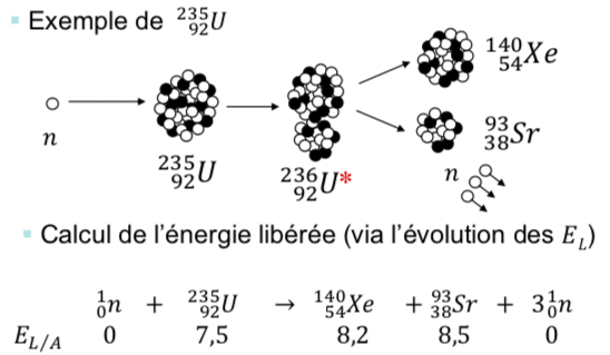

Item B uranium libéré bien 2 neutrons le 3 eme c’est celui qu’on a déjà balancé
Merci d’avance !

Alors non c'est bien 3 neutrons qui sont libérés, cf la diapo de Humbert :
Si seulement 2neutrons étaient libérés on ne respecterait pas la conservation du nombre de masse A :D

Non je suis d’accord il y en 3 mais l’uranium en lui même en libère 2 le 3 eme il existe déjà a la base c’est celui qu’on a balance !

Pour moi aussi il en libère 2 puisqu’on en a déjà 1 présent de base

Vous cherchez trop loin !
On dissocie toujours les réactifs et les produits. La réaction libère bien 3 neutrons.
Si vous consommez une molécule d'H20 et que vous en produisez 2 vous dites pas que la réaction libère une molécule d'eau mais bien 2 :D

Ben la réaction libéré 3 neutrons j'aurais dit oui mais l'uranium libéré 2 neutrons ... mdrr
