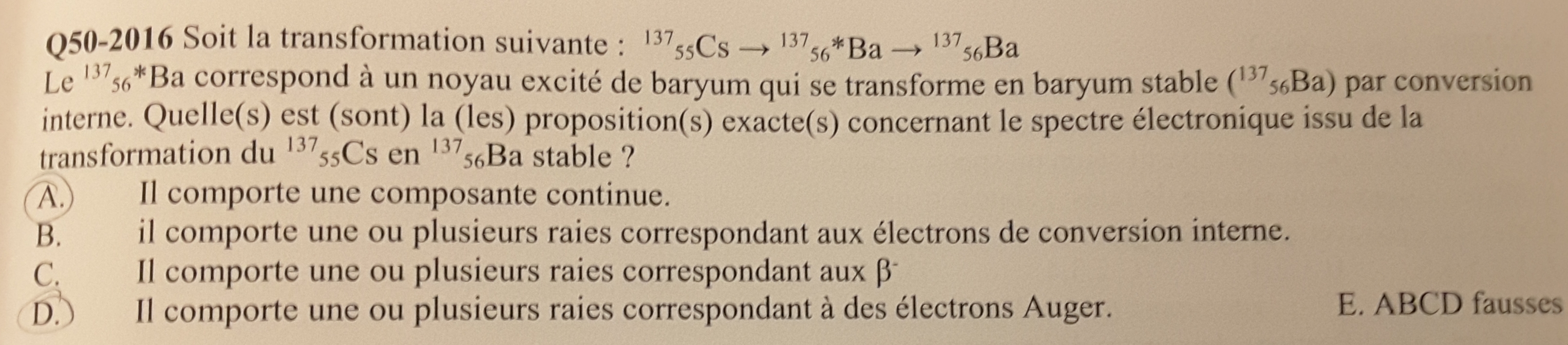

Messagepar tchouka » 02 Nov 2018, 19:56
Bonsoir :)
L'item B de ce qcm est compté juste, mais la CI n'éjècte qu'un seul e- donc : est ce qu'ici l'item est compté v par rapport au e- d'auger (mais ça me paraît bizzare étant donné l'item D), c'est un errata ou j'ai zappé un truc?
Mercii :P

Messagepar Mrs Holmes » 02 Nov 2018, 22:02
Salut :D
Cet exemple est repris dans le cours du prof, tout en haut de la page 12 de la ronéo 6. Selon la couche à laquelle appartenait l'électron expulsé, la raie sur le spectre énergétique n'aura pas la même valeur d'énergie.
C'est pour ça que sur le spectre d'une CI, tu peux voir plusieurs raies, correspondant à différents électrons de CI. Ces électrons ne sont pas émis en même temps par contre, on a bien l'expulsion d'un seul électron par désintégration.
Ainsi, l'item B est bien vrai !
C'est bon pour toi ? :glasses-nerdy:

Messagepar tchouka » 02 Nov 2018, 22:13
Ah je n'ai pas encore pris mes ronéos je regarderai, mais avec ton explication ca me va donc je pense que c'est bon, merci! :)
