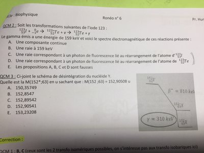

Coucou :) je ne comprends pas très bien la réponse a l'item C de ce qcm :glasses-nerdy:
En fait je ne comprends pas pour l'item C car pour moi ds la première partie de la réaction on a iode + électron donc la on devrait avoir une raie correspondante ? Tout comme pour le Te (en dernière partie de réaction) il se réarrange avec gamma et on a une raie ..?
Merci d'avance +++ :dance:

La 1ère réaction est une capture électronique: on ne pourra donc observer qu'un spectre électromagnétique atomique de raies (pas de spectre nucléaire dans ce cas-là ++).
Le seul spectre détectable sera lié aux réarrangements électroniques de l'atome fils (qui est ici le Tellure), et non de l'atome père (l'Iode). L'item C est donc bien faux, tandis qu'on pourra compter l'item D vrai ;)
C'est mieux ? :soldier:

Je ne comprends pas trop :/ c'est quoi alors la différence entre un spectre atomique et nucléaire ? Et leur conséquences sur les raies? Et comment je les différencie des autres raies :/
Merci d'avance +++

Un spectre atomique est lié au cortège électronique, il peut par exemple être dû aux réarrangements électroniques de l'atome par émission de photons de fluorescence et/ou d'électrons Auger. Un spectre nucléaire est, quand à lui, lié à une libération d'énergie par le noyau en lui-même. Prenons l'exemple d'une désintégration gamma: le noyau libère de l'énergie par le biais de l'émission d'un photon gamma.
Concernant les raies, peu importe que le spectre soit atomique ou nucléaire, cela ne changera rien. C'est surtout l'énergie des raies qui compte dans une transformation radioactive :)

Ahhh d’accord merci +++ :) je comprends mieux mais alors si au niveau des raies ça ne change rien pourquoi on ne peut pas détecter celles de là à CE dans cet exemple ? :/

Il n'y a pas de spectre nucléaire car le noyau n'émet pas de particules. Les seules raies que tu pourras observer sur le spectre d'une CE sont liées aux réarrangements électroniques de l'atome fils : :D :

Ahhhh d’accord ça y est j’ai compris merci +++ ?
