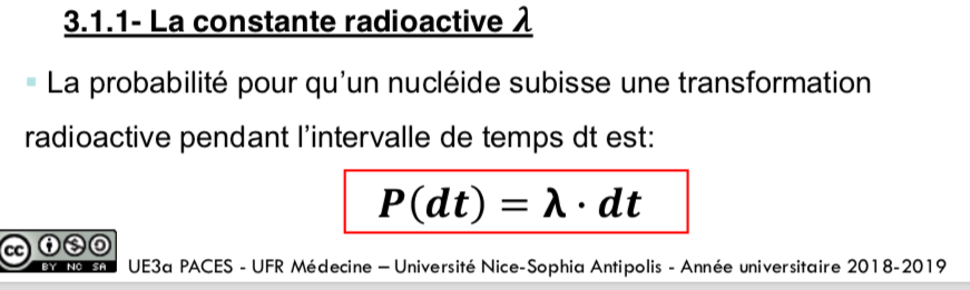

J'ai fais l'item à partir de cette diapo :
J'ai juste changé intervalle de temps par intervalle d'observation
Sauf que l'intervalle de temps dt représente enfaite l'intervalle d'observation c la même chose
Donc c'est pas parceque la radioactivité est indépendante du temps (= ne dépend pas de la durée d'observation) que l'item est faux
Donc chaque désintégration on est obligé d'avoir un intervalle d'observation !
Vous avez compris ?

Messagepar Arnauddb » 07 Nov 2018, 16:42
salut,
justement cette diapo nous dit bien que ce n'est pas la constance radioactive en elle même qui est une probabilité en fonction du temps (ou du temps d'observation). C'est bien la constante radioactive intégrée par rapport à la rapport temporelle (dt) soit P(lambda)...
je crois que l'item est bien faux :D :D

Messagepar Arnauddb » 07 Nov 2018, 16:46
soit P(t) = lambda * t, dépend de la durée d'observation, puisqu'on a dt
mais lambda qu'on observe l'élément 2 jours ou deux semaines ce sera toujours le même non ?

Messagepar JeuneCéramide » 07 Nov 2018, 17:03
Attention à pas confondre !
La formule est sous forme de dérivée :arrow: dt et pas t donc on est bien sur un intervalle !
La formule dit pas que tu multiplies lambda par t attention ! effectivement là ca serait faux.
Si tu passe dt de l'autre coté tu obtiens lambda = P(dt) / dt qui veut dire en français que lambda est une probabilité en fonction d'un intervalle de temps (=temps d'observation)
Tu comprends la nuance ?
L'item est donc bien vrai :D

Messagepar Arnauddb » 07 Nov 2018, 17:25
DI coup désolé, pour être sûr d’avoir compris, pourquoi est ce qu’on dit qu’en que la constante ne depend de la durée d’observation s’il t’en plait ?
Arnauddb
Messages: 66
Inscription: 28 Juil 2018, 19:13
Localisation: Dans la salle de l'esprit et du temps
Re: Qcm 19 item A
Messagepar JeuneCéramide » 07 Nov 2018, 17:35
Car ce n'est pas parce que tu observes pendant plus de temps que cette probabilité va augmenter elle aussi
