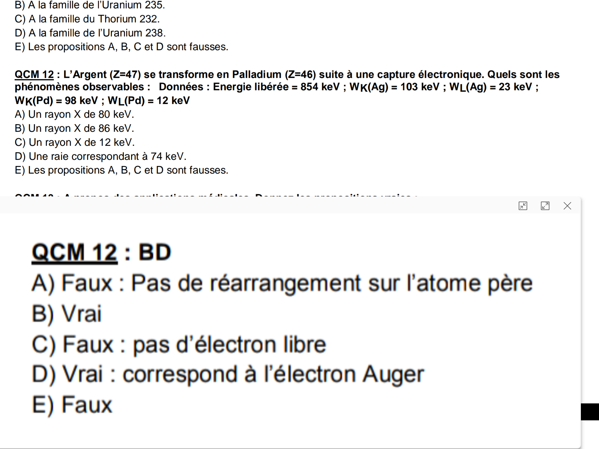

Voici un qcm d'annales de 2017. Je ne comprend pas la correction de l'item C, moi je l'avais compté juste.
J'ai un peu de mal en fait avec la CE et la CI, mais si j'ai bien compris, après une CE (ici en particulier) on se retrouve avec une case quantique vide sur la couche K (comme une ionisation en gros).
Du coup si on peut avoir un photon de 86kev (L->K) pourquoi un électron libre ne peut pas venir sur L et émettre un photon de 12Kev?
Pourriez vous m'expliquer?
Merci d'avance, bisoooous <3

Non la CE n'est pas comme une ionisation, il faut plutôt considérer ça comme une excitation.
Au cours de cette transformation, le numéro atomique passe de Z à Z-1 donc tu vois bien que tu as 1 électron de moins. Ainsi, les seuls réarrangements possibles après une CE se feront par le biais d'électrons appartenant déjà à l'atome fils et non grâce à des électrons libres.
C'est bon pour toi ? :soldier:

Oui c'est bon j'ai compris?
Merci!
