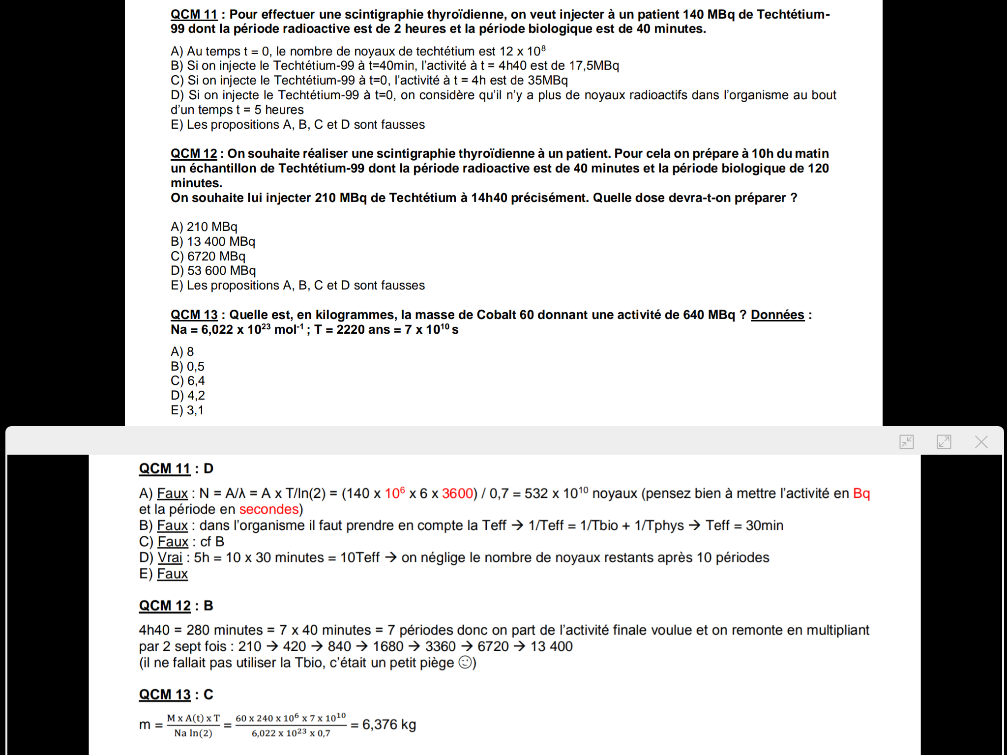

Salut! :D J'ai un problème avec la correction de 3 qcms d'annatut.
Qcm 11
A.Je ne trouve pas la même résultat et je ne comprend pas pourquoi il y a un 6 à la place de la période radioactive qui vaut 2h
B. et C. Est ce que vous pouvez faire une correction détaillée, parce que j'ai fais tous les calculs et je ne suis pas sûr d'avoir juste avec la correction.
D. non je deconne ça ca va ouf :P
Qcm 12
Je pense qu'il y a une errata puisqu'il faut encore multiplier 13 400 par 2 (ils ne l'ont fais que 6 fois)
Qcm 13
En faisant le calcul (et je l'ai refait plusieurs fois) je trouve 6,4×10^-3 g.
Voilà, c'est un peu long, pour nous deux vu que j'ai aussi passer un temps fou à essayer de comprendre et à regarder 3000 fois le post des erratas pour être sûr qu'il n'y en avait pas @@
Merci d'avance pour votre réponse :in-love:

Slt !
QCM 11 je te envoie ici : https://www.carabinsnicois.fr/phpbb/vie ... 1&t=122138
QCM 12 là : https://www.carabinsnicois.fr/phpbb/vie ... 1&t=122695
QCM 13 : je trouve aussi la même valeur que toi !! ils ont du se tromper dans les unités :D
