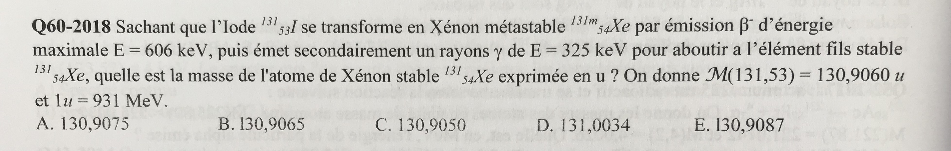

Messagepar SanGoQcm » 18 Nov 2018, 12:34
Salut :D dans ce qcm la technique la plus facile est de choisir la masse qui est plus faible que celle de l'atome père mais ce que je n'ai pas compris c'est dans la correction lorsqu'ils développent le calcul ils utilisent 606keV et non pas 325keV...

Messagepar Mrs Holmes » 18 Nov 2018, 13:41
Salut :D
Dans ce QCM on ne te donne que la masse de l'Iode donc tu ne peux calculer dans un premier temps que la masse du Xénon métastable (le noyau fils de la 1ère désintégration). Pour cela, tu vas utiliser l'énergie libérée par la désintégration bêta - qui est de 606 keV.
Puis, une fois que tu as la masse du Xénon métastable, tu peux calculer celle du Xénon stable en utilisant l'énergie libérée par la transformation gamma qui est de 325 keV.
Mais bon, on est d'accord que dans ce genre de QCM il ne faut pas t'embêter à faire le calcul, tu choisis juste une masse qui est inférieure à celle du noyau père (ici une masse inférieure à l'Iode puisque c'est la seul valeur qu'on te donne) ;)
C'est bon pour toi ? :glasses-nerdy:

Messagepar SanGoQcm » 18 Nov 2018, 14:25
Ok super merci beaucoup :lool:
