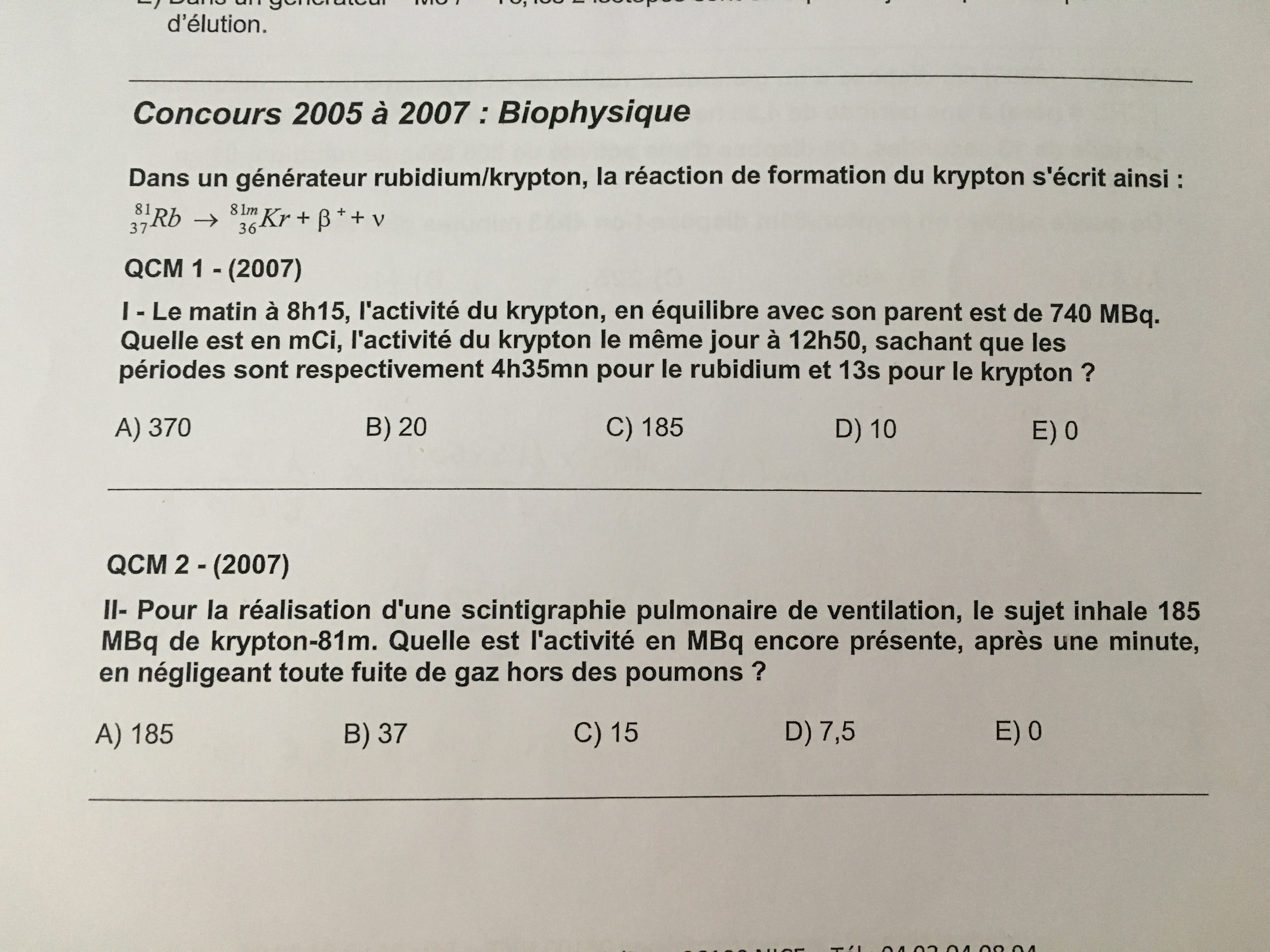

Messagepar azerty2.0 » 30 Nov 2018, 11:39
Salut je n’arrive pas a trouver la solution au qcms 1.. de plus la correction n’ai plus d’actualité possible de m’aider svp ? Et pour le qcms 2 pareille enfin je comprend pas le calcul qui a etait fait en nous donne aucune periode rien ..

Messagepar JeuneCéramide » 06 Déc 2018, 21:10
Slt,
1) Père et fils en équilibre de régime donc le fil décroit selon la période du père
2) Donc 1 période T entre 8h15 et 12h50 (T=4h35)
3) 740/2 = 370 MBq
4) 370 MBq = 10 mCi donc réponse D
Pour le QCM 2 tu peux envoyer le calcul en photo stp (ils avaient le droit a la calculatrice avant)
