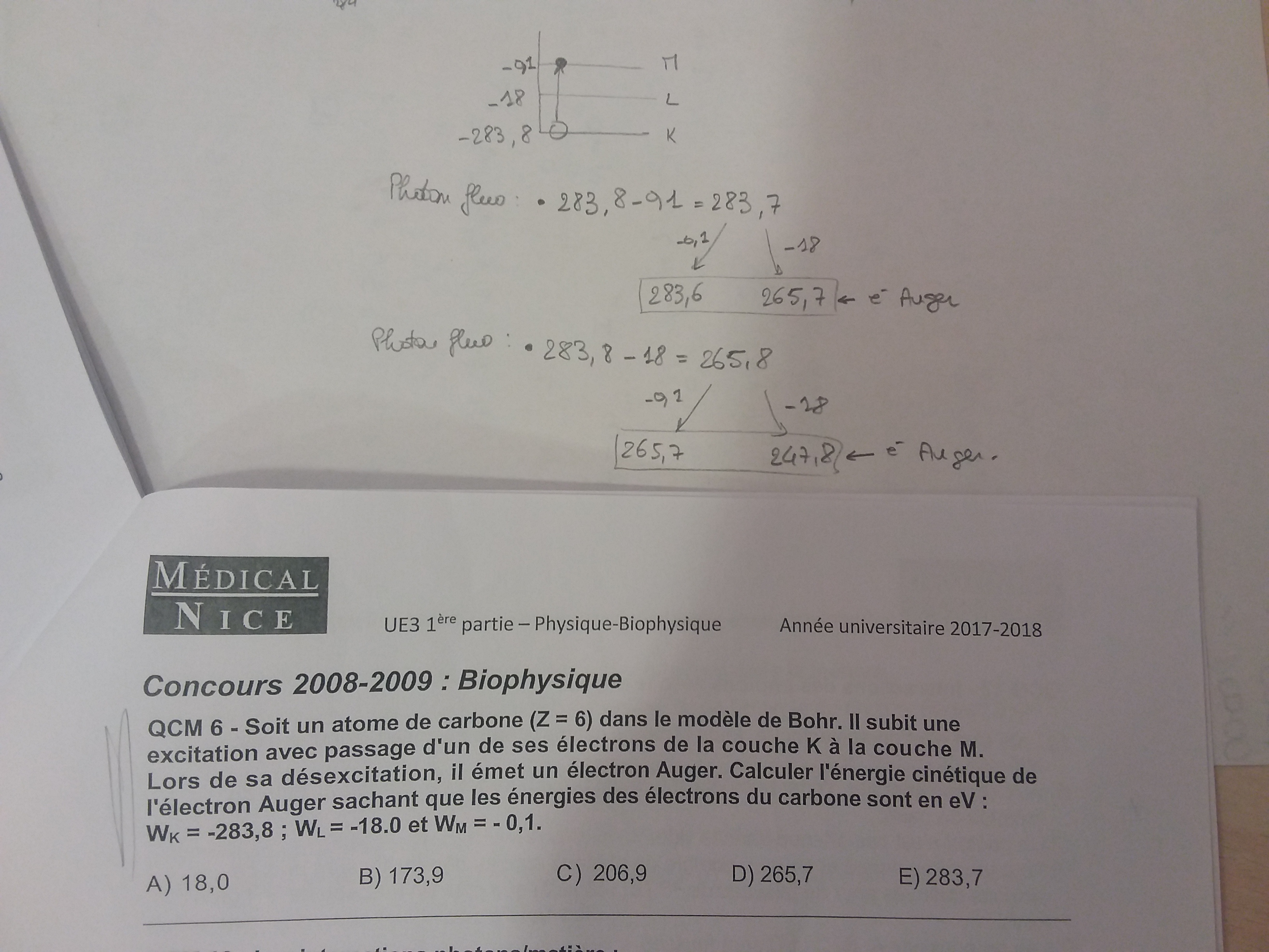

Messagepar seattlegrace » 04 Déc 2018, 16:46
Salut! juste une question rapide sur ce qcm, j'aimerai être sûr d'avoir la bonne méthode et d'avoir compris :D
Voilà, normalement c'est bien ça :curl-lip:
J'ai du mal avec les électrons Auger, quand il n'y a que 2 niveaux c'est facile mais en fait quand il y a plus on doit calculer tous les photons de fluo possible puis soustraire les différents niveaux d'énergie qu'ils peuvent rencontrer c'est bien ça?
Merci d'avance pour votre réponse! <3

Messagepar Mrs Holmes » 04 Déc 2018, 19:58
Oui c'est exactement ça qu'il faut faire ! Par contre, tu as juste oublié la transition possible d'un électron de la couche M à la couche L.
En effet, dans ton 2e calcul tu as calculé l'énergie d'un photon de fluorescence émis suite au passage d'un électron de la couche L à la couche K : dans ce cas-là, il y aura toujours 1 électron en plus sur la couche M et il y aura une case quantique vide sur la couche L → on va donc observer le passage d'un électron de la couche M à la couche L.
Si tu veux être sûre de ne pas oublier de transitions électroniques dans ce genre de QCM où tu es face à une excitation d'un électron de la couche K, retiens qu'il faut que tu fasses toutes les soustractions possibles pour trouver l'énergie des photons de fluorescence qui peuvent être émis. Par exemple, ici :
:arrow: I WK I - I WM I, correspondant au passage d'un électron de la couche M à la couche K
:arrow: I WK I - I WL I, correspondant au passage d'un électron de la couche L à la couche K
:arrow: I WL I - I WM I, correspondant au passage d'un électron de la couche M à la couche L
Puis, pour calculer l'énergie cinétique d'un électron Auger, il faut soustraire l'énergie de liaison d'un électron périphérique à l'énergie du photon de fluorescence précédemment trouvée. L’électron qui est expulsé doit forcément appartenir à une couche supérieure au photon de fluorescence émis : par exemple, si le photon de fluorescence est émis suite à une transition L → K, l'électron expulsé devra être sur une couche supérieure à K (donc L ou M).
Considérons que l'électron expulsé par un photon de fluorescence (produit suite à la transition L → K) provienne de la couche M. L'énergie cinétique de l'électron Auger sera alors : Ec = (I WK I - I WL I) - I WM I.
Voilà, dis-moi si tu comprend mieux cette notion :wink2:

Messagepar seattlegrace » 04 Déc 2018, 22:15
Oups oui effectivement j'ai oublié. :lol:
Du coup ça donne simplement un photon de fluo de 17,9 eV qui ne peut que expulser un électron de la couche M du coup et ça donne un électron Auger d'énergie cinétique 17,8 c'est bon? :angel:

Messagepar Mrs Holmes » 04 Déc 2018, 22:40
Oui c'est tout bon :)
