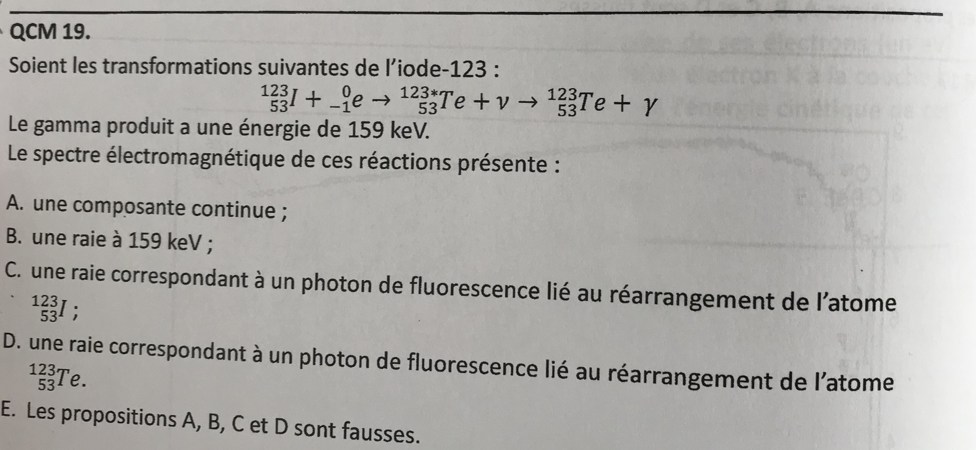

L'item D de ce QCM me pose problème car pour moi il est vrai. La justification dit que c'est faux puisque le réarrangement ce fait au niveau du Te* mais ce que je ne comprend pas on dit que les réarrangement se font toujours au niveaux du fils.
Si on suit la logique des chose:
:arrow: réarrangement Te* pour la première transformation (#CE)
:arrow: réarrangement de Te pour la deuxième transformation (#CI) car il est le fils de Te*.. @@
Merci de votre aide :lool:

Le Tellure vient de subir une transformation isobarique (qui est une désintégration gamma, pas une CI attention), donc il est stable et il ne va pas se réarranger.
C'est bon pour toi ? :glasses-nerdy:

Oui j'ai écrit un peux vite CI mais dans une émission gamma y'a bien un spectre électromagnétique de raie non?

Oui et c'est lié au photo gamma émis, pas à des réarrangements ;)

Désolé mais je ne comprend pas trop ce point donc si y'a bien un réarrangent lors de la désintégration gamma l'item D est bien juste puisque que Te se réarrange alors... @@

Mais justement je t'ai dit qu'il n'y avait pas de réarrangement à l'issue de la désintégration gamma, on observe juste l'émission d'un photo gamma qui emporte l'excès d'énergie

Ah d'accord mais imaginons que l'item avait été "On observe un spectre électromagnétique de raie du à l'émission de gamma et non de Te" ça aurait été vrai ou pas? Puisque gamma correspond à la différence d'énergie entre les deux états et emporte cette énergie sous forme d'énergie cinétique? Merci :lool:

Tu peux enlever le "et non de Te", c'est pas utile de le préciser, et oui ça aurait été vrai ! ;)
