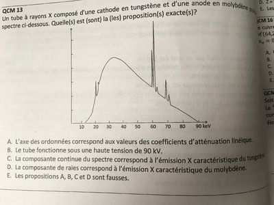

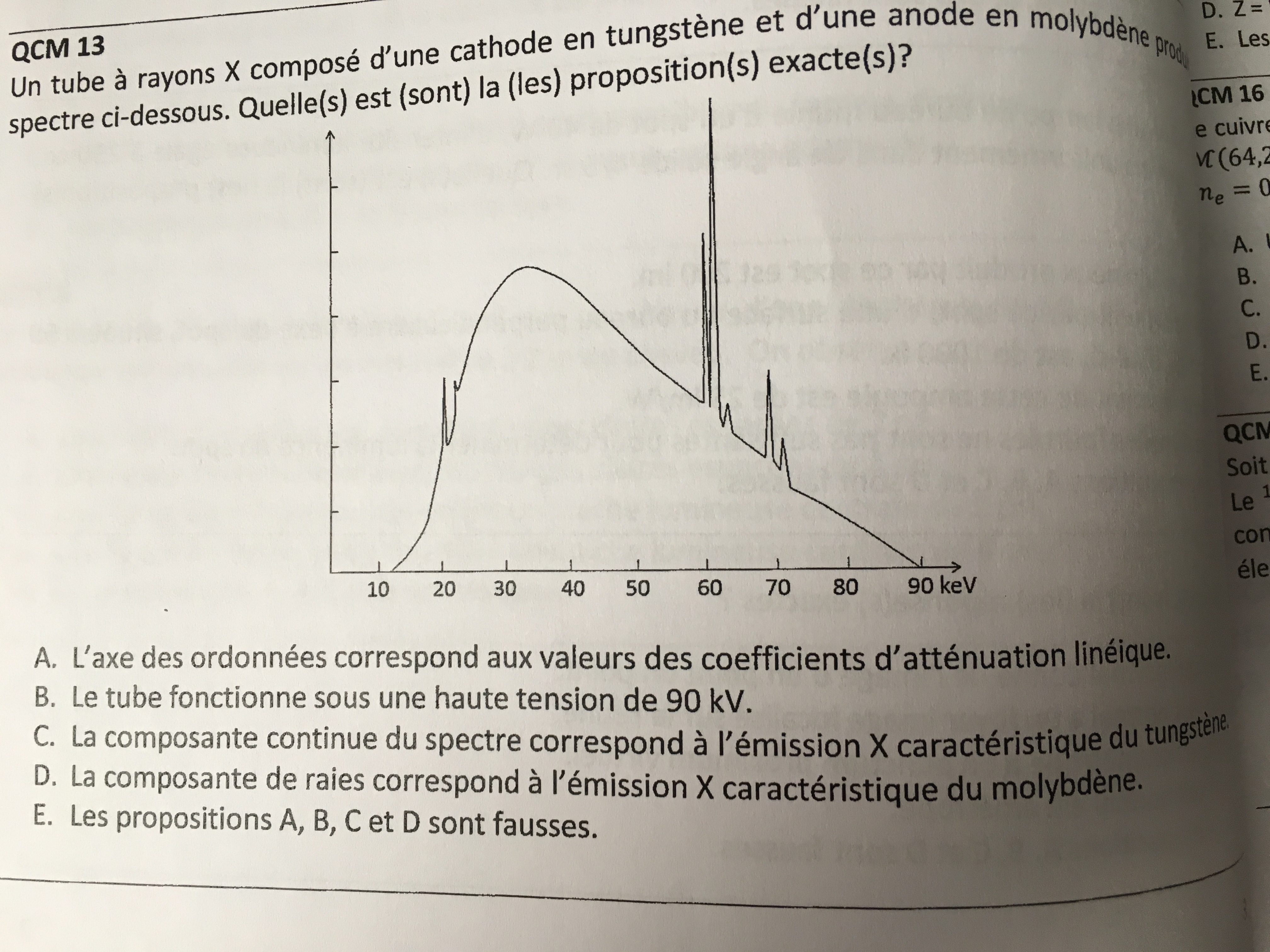

Je n’ai pas bien compris les items C et D du qcm 13 du cc 2014/2015 comment savoir quels matériaux et si c’est raie ou continue ?

Tu peux m'envoyer une photo du QCM stp ? J'ai le QCM 13 du CC 2014/2015 sous les yeux mais c'est un calcul de l'énergie cinétique d'un électron Auger donc je ne comprends pas trop ta question...

c’etait 2015-2016 pardon !

Quand on te parle d'émission X caractéristiques d'un tube à RX, c'est qu'on te parle de la composante du raies du spectre de ce tube. Ainsi, l'item C est faux.
Par ailleurs, cette émission de photons X caractéristiques est due à une interaction électron/électron au niveau de l'anode (qui est la cible), composée ici de Molybdène. L'item D est donc vrai.
C'est bon pour toi ? :soldier:
