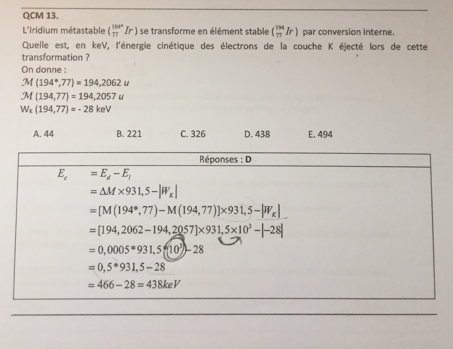

Coucou :) j’ai un petit soucis avec un qcm je ne comprends pas pq ici on doit multiplier par 10^3 ( là ou j’ai mis la flèche ) sachant qu’on multiplie déjà avant par 931,5 merci d’avance ++ :)

En multipliant par 931,5 tu vas obtenir un résultat un MeV alors que l'énoncé te le demande en keV. C'est juste une conversion en fait ;)

Ahhhhh d’accoooord je comprends merciiiii ???
