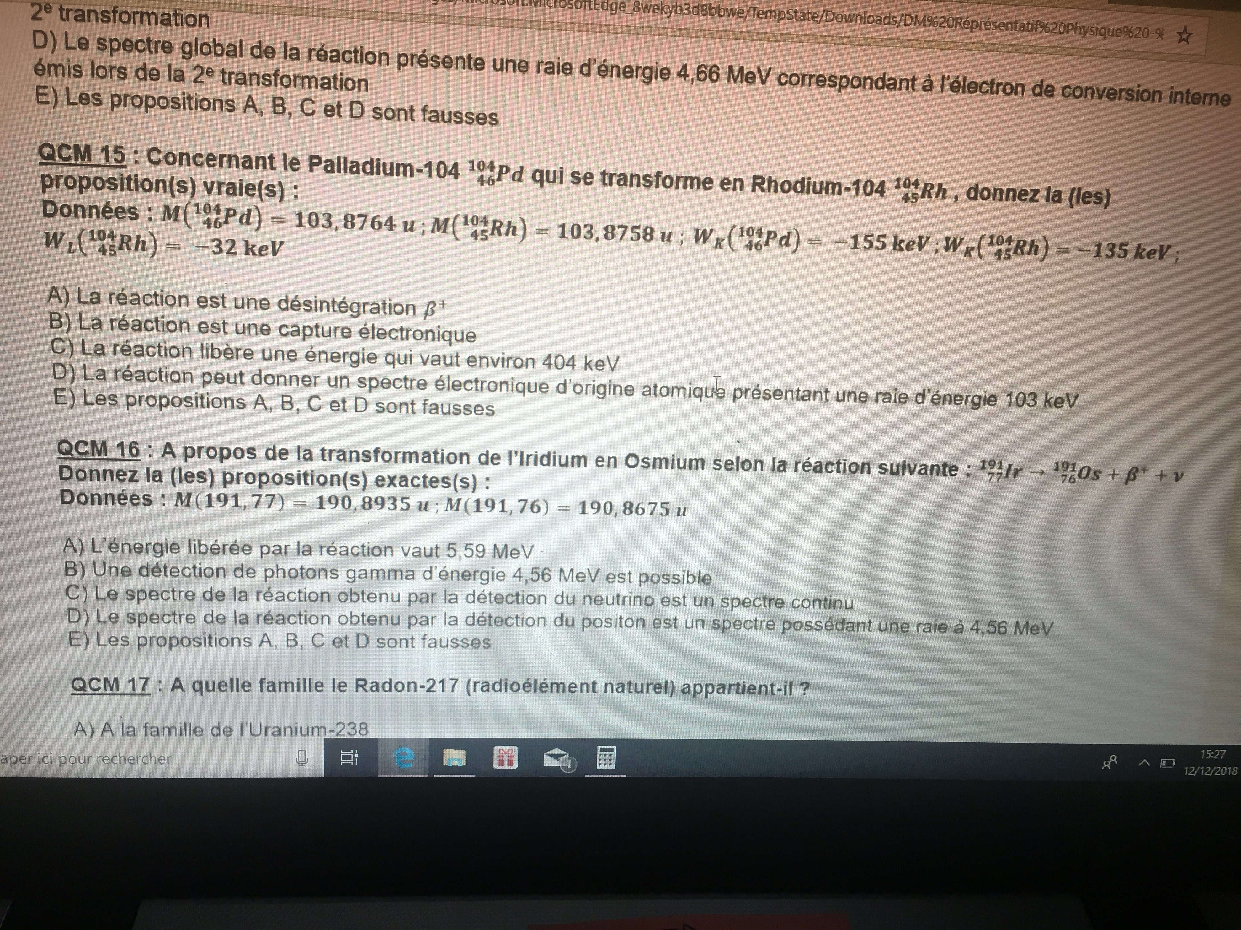

Salut pour ce qcms je comprend pas pq dans l’item c on soustrair l’energie du pere ? Et cette maniere de faire est valable que pour la CE ou bien aussi pour la CI Etc ?

Tu parles bien du QCM 15? Si c'est ça, il faut soustraire la masse du noyau fils a celle du noyau père pour calculer l'énergie disponible (et non l'inverse) ;)

oui le 15 dsl, dans la correction ils nous disent de soustraire l'énergie du père après avoir fait le calcul du défaut de masse fois 931,5
c'est le gros dm pre-cc de l'an dernier qui regroupe physique et biophy

Ce calcul est spécifique de la CE: la formule fait apparaître l'énergie de liaison de l'électron car c'est le seuil énergétique à atteindre pour que la CE puisse se faire (mais c'est un seuil qui est très facilement atteint)

d'accord donc si j'ai bien compris pour la B+ et la CE on doit soustraire une seuil qui est de 0,0011 pour le B+ et pour la CE l'energie du père c'est sa ? ( toujours celle du père ? )

Oui c'est bien ça ! Pour la CE c'est toujours l'énergie qui lie l'électron au noyau père
