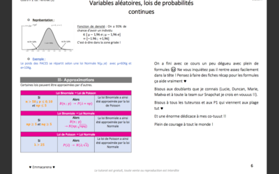

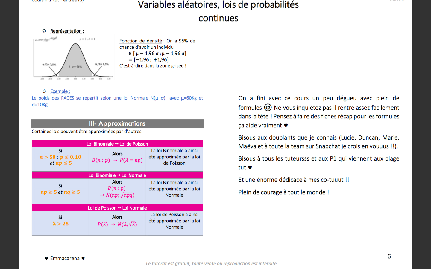

Saluut, j'ai une petite question :D Alors je ne comprends pas trop pour quelle raison on applique des racines carrées aux écarts types des lois qu'on utilise pour l'approximation, est ce que je pourrais avoir une petite explication svp :roll:

Coucou ! :embarrassed:
Pour tout te dire, ce dernier tableau est à apprendre par cœur plutôt qu'a comprendre (je sais que c'est nul d'apprendre sans comprendre, je détestais apprendre par cœur, en biostat on doit surtout comprendre mais ce tableau est à apprendre désolée :disapointed: ). Du coup apprends le, apprends les paramètres et ça devrait aller !
Après je peux te dire pourquoi selon moi lorsque l'on transforme une loi en une loi normale, l'écart type possède une racine carrée. Pour moi les paramètres qui sont importants sont la moyenne, la variance et l'écart type. Je pense comme tu as vu au lycée normalement qu'une loi normale est notée N(moyenne, variance) hors Staccini pour son cours (c'est donc ce que tu dois retenir) utilise cette notation N(moyenne, écart type) (important ce qui est dans la parenthèse en PACES c'est bien l'écart type !). Du coup comme écart-type = , et que normalement c'est la variance qui est exprimée et bien dans tes cours de PACES t'as des racines carrées pour l'écart type puisqu'on a fait racine de la variance :)
J'espère que je t'ai pas trop embrouillé sinon oublie et apprends par cœur et ça sera PARFAIT :embarrassed:
Est-ce que c'est bon ? N'hésite pas si tu as d'autres questions et passe bien en résolu !
Plein de bisous <3
