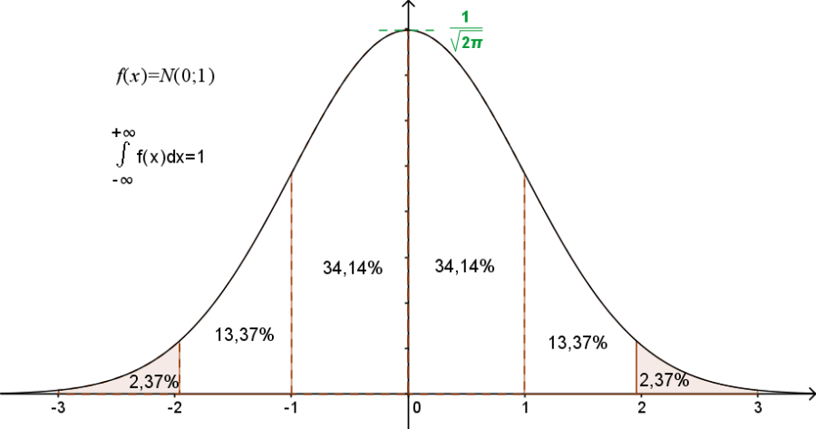

:arrow: Ensuite il faut te rappeler de la courbe de la loi normale centrée réduite :
Elle est symétrique autour de 0 ! Du coup tu as:
P(Z<-1,25) = P(Z>1,25)
Tu as aussi :
P(Z>1,25) = 1 - P(Z<1,25) (réfère toi sur la courbe pour bien le visualiser !)
D'où P(Z<-1,25) = 1 - P(Z<1,25) :fingers-crossed:

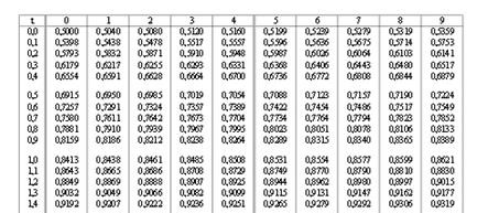

:arrow: Tu te réfères sur la table de la loi normale centrée réduite :embarrassed:
Tu cherches P(Z<1,25) et tu trouves :
P(Z<1,25) = 0,8944
Du coup P(X<95) = P(Z<-1,25) = 1 - P(Z<1,25) = 1 - 0,8944 = 0,1056
