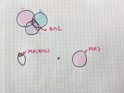

J'ai un peu de mal avec cette remarque du cours: :question:
" P(A|B∩C) ≠ P(A) "
J'ai un peu de mal a visualiser... on peut représenter ça avec 3 cercles qui ont tous des parties communes les uns aux autres? 3 cercles disjoints? :hypnotized:
Et comme y'a pas d'exemple concret c'est d'autant plus galère pour moi... :sweat:
C'est dommage! J'avais tout compris du premier coup au cours (sauf cette petite remarque... :cry: )!! :jump:

Je vais t'aider à visualiser tout ça avec un joli schéma :angel:
:arrow: P(A|B∩C) : c'est la probabilité que A se produise et si A et B se sont déjà produits :P Du coup tu restreins l'univers à B∩C et tu regardes ce qui correspond à A dans ce "nouveau univers".
:arrow: P(A) c'est seulement la probabilité que A se produise :curl-lip:
Est-ce que c'est mieux pour toi ? :embarrassed:

Messagepar sonia vamps » 15 Oct 2018, 10:29
aaaah d'accord je vois :)
merci beaucoup ;)
