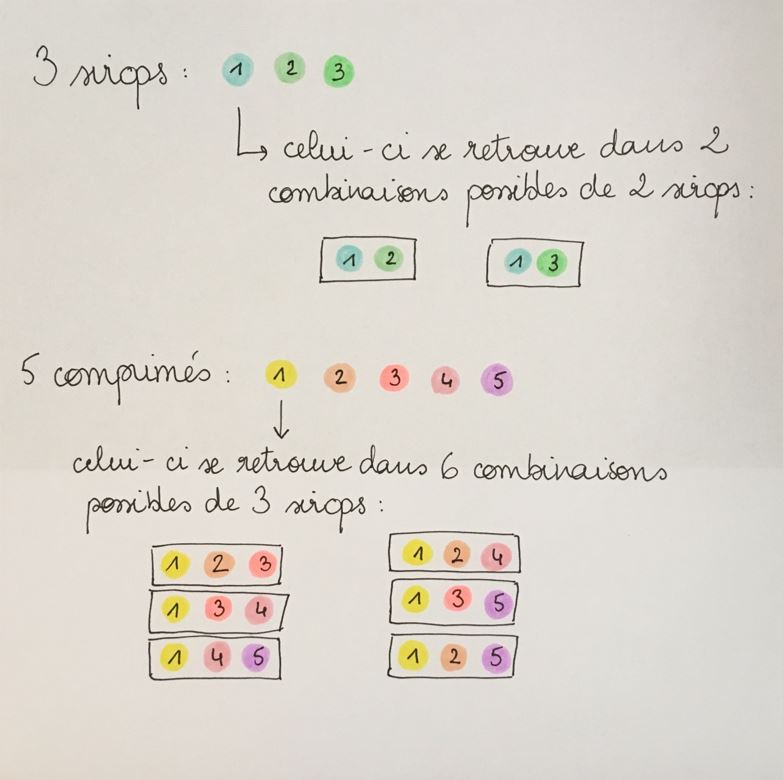

Pour le retrouver assez rapidement, j'avais fait ce dessin, que je te joins pour que tu comprennes mieux et que tu voies comment j'ai fait :
Errata de mon propre dessin lol : pour la deuxième partie, c'est bien "3 comprimés" et non "3 sirops"

:arrow: Pour trouver toutes les combinaisons de 3 comprimés parmi 5, contenant forcément 1 comprimé choisi, c'est comme si on mettait de côté le comprimé en question, qu'on se disait "je le rajouterai après parmi les 3", et qu'on tirait du coup au sort 2 comprimés parmi les 4 restants.
L'opération devient alors une combinaison de n éléments pris p à p, avec n= 4 et p=2 :
:arrow: De la même façon, pour trouver toutes les combinaisons de 2 sirops parmi 3, contenant forcément 1 sirop choisi, c'est comme si on mettait de côté le sirop en question. Il nous reste alors 2 sirops, et il faut en tirer 1 au sort. Sans nécessairement aller refaire tout le calcul de la combinaison, tu devines que le nombre de possibilités est de 2 :wink2:
Calcul final : (la vérité on y est presque)
On a 6 combinaisons de comprimés contenant le comprimé en question, et de même, 2 combinaisons de sirops.
Le nombre de combinaisons différentes contenant les deux à la fois est donné par : 6x2=12 !
