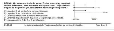

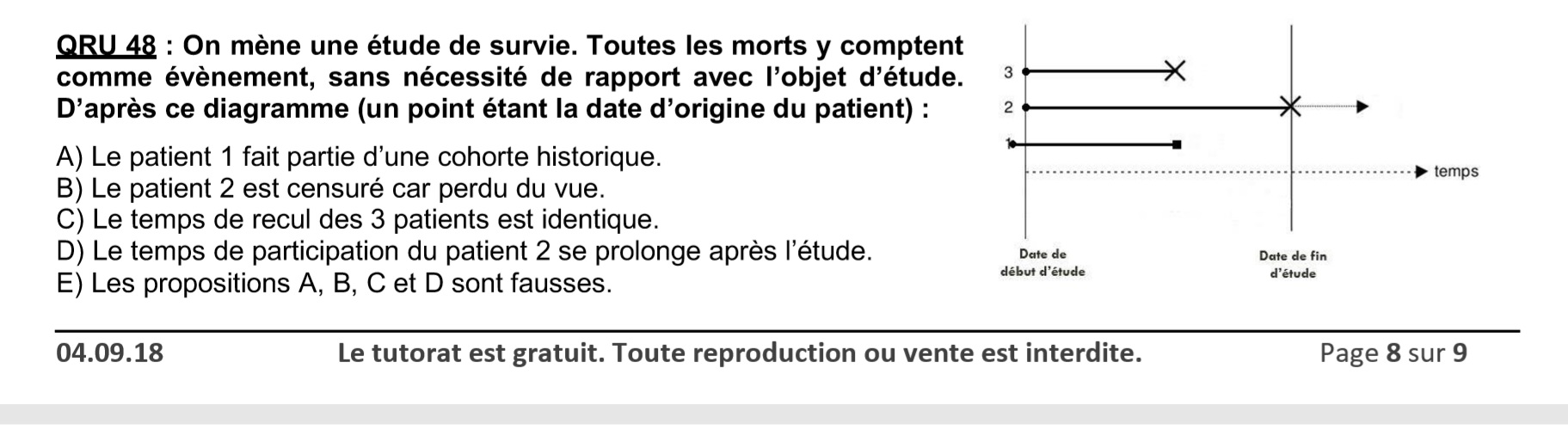

Coucou, je suis désolée on ne parlait du même qcm ... du coup j'ai demandé de l'aide pour mettre les photos

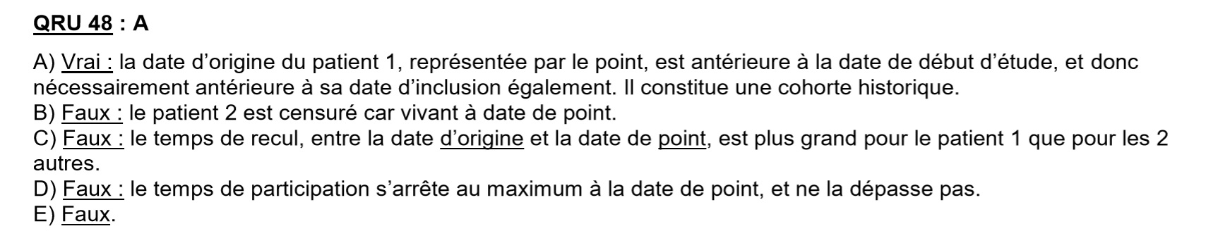

Dans le qru 48 et dans sa correction, on dit que le temps de recul est entre la date d'origine et la date de point, et qu'elle est plus grande pour le patient 1 :

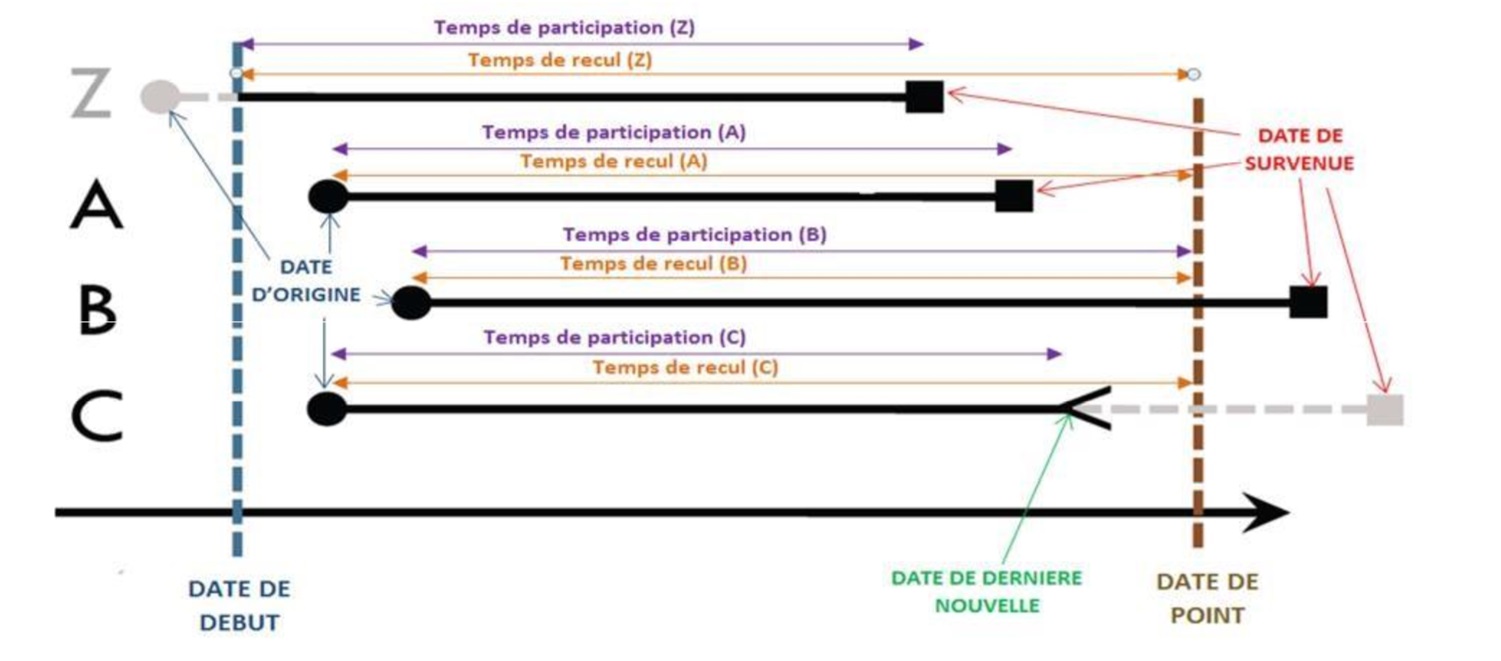

mais dans la fiche du tutorat, on voit sur le schéma que le patient Z (qui correspond au cas du patient 1) a un temps de recul (flèche orange) qui débute avec la date de début d'étude (et non pas la date d'origine) :
Du coup, lorsque la date d'origine est antérieure à la date de début d'étude (comme pour les patients 1 du qru et Z de la fiche) considère-t-on le temps de recul comme la durée entre :
- la date d'origine et la date de point (comme dans la correction du qru pour le patient 1) ?
- ou bien la date entre de début d'étude et la date de point (comme dans la fiche du tutorat) ?
J'espère que ce sera plus claire, c'est long à expliquer je suis vraiment désolée ...

Je n'avais pas remarqué ce détail dans le diapo du prof, c'est vrai ! Cependant, il ne précise aucune exception de ce genre à l'oral, donc je pense que ce qui tient rigueur, même pour un patient d'une cohorte historique, est bien la définition suivante :
Le temps de recul est le temps entre la date d'origine (et non de début d'étude) et la date de point.
Je te conseille de retenir cette version pour l'instant, mais j'ai noté ce point pour en parler avec le prof :wink2:
Du coup, pour ce QRU, en partant de ce principe, le patient 1 avait bien une date d'origine antérieure à la date de début d'étude, donc un temps de recul un peu plus grand.
Je reviendrai vers toi avec la réponse du professeur ! C'est bon pour toi ? :bashful:
