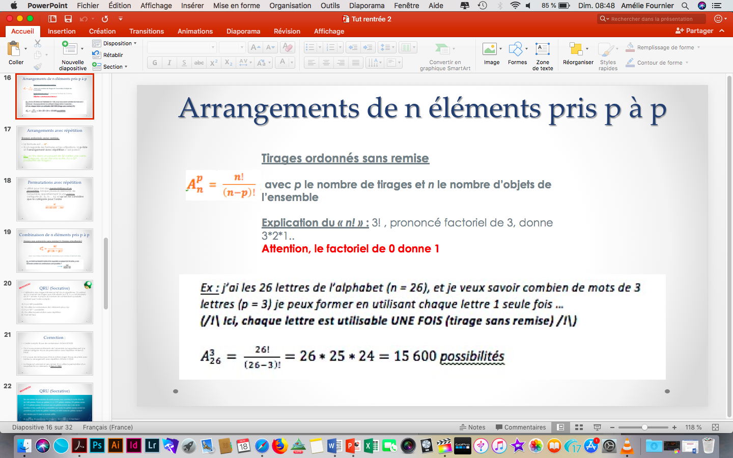

Je te joins un exemple classique de la tut'rentrée (ce n'est pas très esthétique mais ça devrait t'aider à comprendre) :

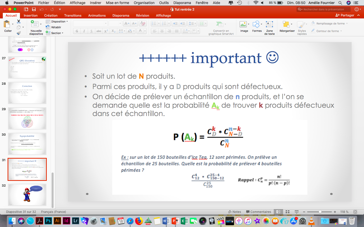

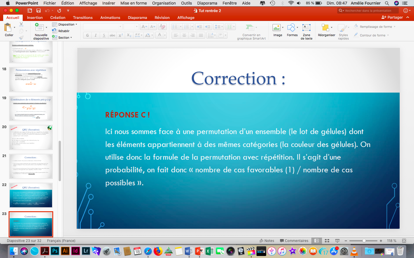

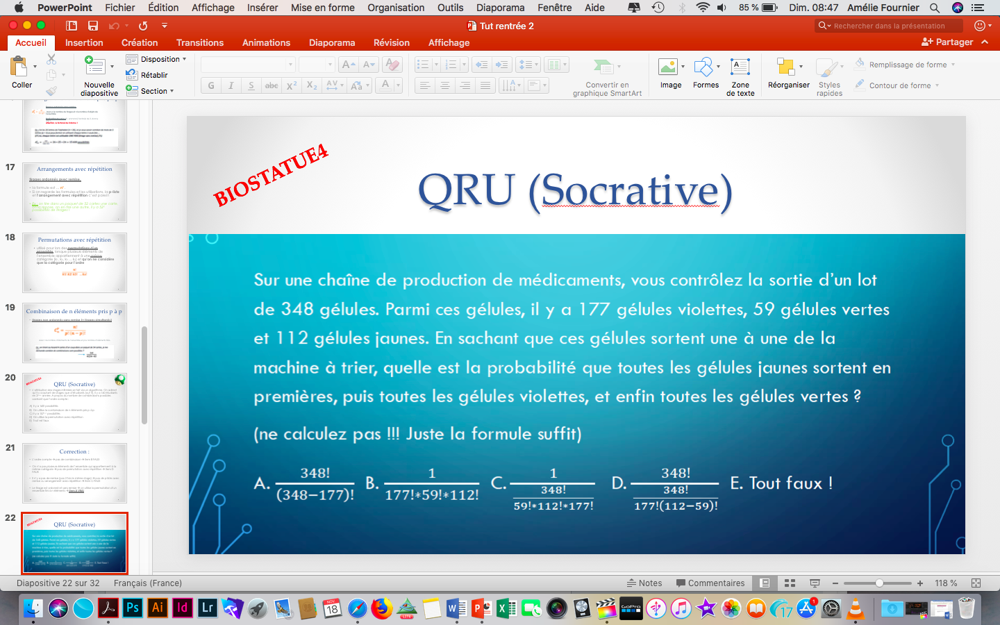

Je te joins un autre exemple de la tut rentrée ou on demandait une probabilité :
D'autre part dans les exos qui concernent le taux de défaillance (= la grosse fraction ou il y a les 3 formules de combinaisons), c'est une proba qui est attendue. :) Voici un exemple :
