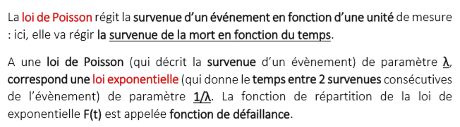

Concernant cette fiche il y'a un passage p 4 que je n'ai pas compris le voici
"Utiliser la loi exponentielle pour décrire la durée de vie implique que les défaillances soient uniquement dues au hasard, et qu’elles se produisent selon un processus de Poisson."
désolé si ma question semble un peu vague :/ y'a 3 notions (loi expo, fonction de défaillance, loi poisson) qui s'entremêlent et j'ai pas compris au final cette phrase ni son réel rapport avec le cours analyse de survie
Merci d'avance

Ce qu'on te dit dans le cours, c'est ça :
On va reprendre point par point !
:arrow: La loi de Poisson :
Elle permet de décrire un évènement qui se produit, en moyenne, tous les [unité de temps] (ou d'autres unités, comme le volume ou la surface, mais toi tu auras très certainement uniquement des exemples en fonction du temps).
C'est une loi de probabilité discrète. Voici sa formule :
Lambda est le taux moyen avec lequel un évènement se produit, pour l'unité de temps choisie dans l'énoncé. On l'appelle espérance.
Exemple : on te donne un évènement qui se produit 3 fois tous les 6 mois. Dans l'énoncé, on te demande de calculer une probabilité qu'il se produise un certain nombre de fois par an. S'il se produit 3 fois en 6 mois, il se produit 6 fois en un an ; donc tu vas prendre lambda = 6.
:arrow: La loi exponentielle :
Ce qu'il faut retenir ici à propos de cette loi, c'est +++ :
A une loi de Poisson de paramètre lambda, correspond une loi exponentielle d'espérance 1/lambda, qui va donner le temps entre 2 survenues consécutives de l'évènement.

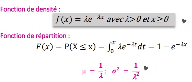

Les lois de probabilités continues ont 2 formules : une fonction de densité, et une fonction de répartition. Voici sa fonction de répartition :
On y remplace donc lambda par 1/lambda de Poisson.
Pour reprendre l'exemple précédent : le lambda à mettre dans cette formule serait 1/6.
La fonction de défaillance :
C'est tout simplement la fonction de répartition d'une loi exponentielle d'espérance 1/lambda, où lambda est le paramètre d'une loi de Poisson qui régit le phénomène étudié.
C'est cette fonction qui va te permettre de décrire la survie (ou pas) des gens de ta cohorte.
C'est mieux ? :angel:

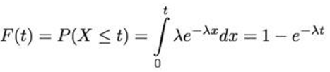

juste concernant 1-e^-lambda*t tu as dit que c'est une fonction de répartition mais c'est bien une faute d'inattention, c'est une fonction de densité ? :)
Cataleya06
Messages: 4880
Re: fiche analyse de Survie
Messagepar Emmacarena » 23 Nov 2018, 13:33
Ree :lool:
En fait c'est bien la fonction de répatition :
C'est bon pour toi ? :P
