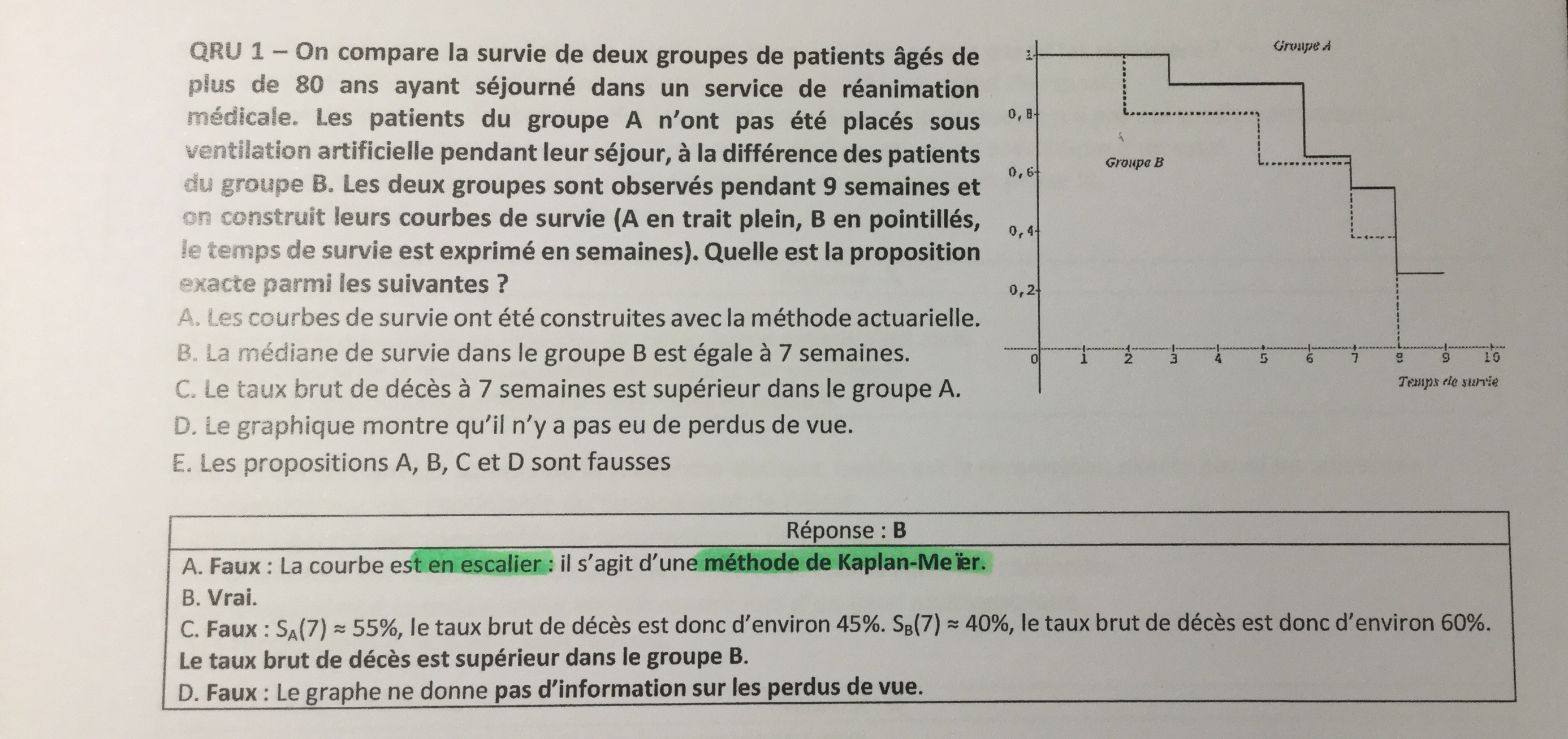

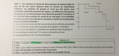

Messagepar Audreyb98 » 10 Déc 2018, 16:47
Coucouuu :) j’ai un petit soucis dans un qcm on me demande la médiane de survie (itemB) et en fait je ne comprends pas bien la méthode comment la trouver est ce que je dois faire survie divisé par 2 = 0,5 et la je regarde la courbe ça fait 7 ?
Merci d’avance :) :) :kiss:
Audreyb98
Messages: 1872
Re: Médiane courbe survie
Messagepar Pegpeg » 10 Déc 2018, 18:14
Heeey !
Tout à fait : en ordonnée, tu prends 0,5, qui correspond à la médiane.
Puis, tu te déplaces horizontalement jusqu'à croiser la courbe du groupe B : ici, tu tombes sur une abscisse de 7. :wink2:
Sur le même principe, si par exemple on t'avait demandé le 3e quartile du groupe A :
:arrow: On se place à une ordonnée de 0,75 ;
:arrow: On croise la courbe du groupe A, qui ici a pour abscisse 6.
Donc le 3e quartile du groupe A est 6. :D
C'est bon pour toi ? :angel:

Messagepar Audreyb98 » 10 Déc 2018, 18:22
Parfait merci bcp Mariiiiie ??
