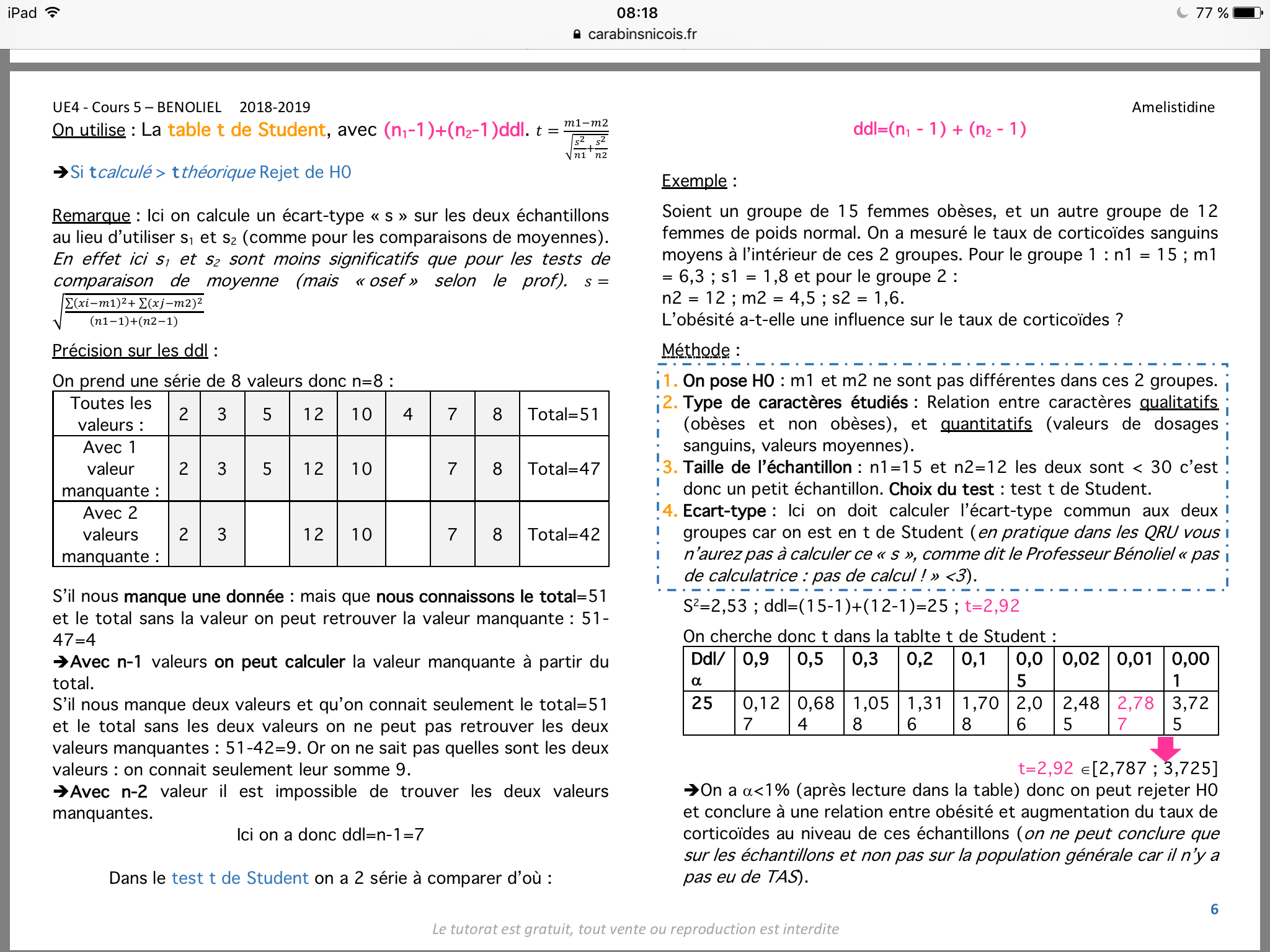

Messagepar Audreyb98 » 28 Oct 2018, 10:37
Coucou :) je je comprends pas bien ici pourquoi on peut conclure comme Alpha inf à 1% on rejette H0 ? :question: je ne comprends pas trop le lien entre la lecture du tableau de alpha et la conclusion :glasses-nerdy:
Merci d'avance ++ et merci pour toute votre aide vous êtes géniales :kiss: :in-love:

Messagepar Pegpeg » 28 Oct 2018, 11:28
Hello :bashful:
Alors le tableau te donne la correspondance entre :
:arrow: Le risque alpha : qui est donné ici à des valeurs de 90%, 50%, 30%, 20%, 10%, 5%, 2%, 1% ou 0,1%.
:arrow: La valeur du paramètre t qui y est associé. Par exemple, pour un risque alpha de 20%, le paramètre vaut 1,316. On peut aussi le lire "si t=1,316 j'ai 20% de chances de me tromper en rejetant H0".
Ici, on a trouvé par le calcul que t=2,92.
Ce t se situe entre les valeurs 2,787 (qui correspond à un risque de 1%) et 3,725 (qui correspond à un risque de 0,1%).
Pour t=2,92 on a donc un risque alpha compris entre 1% et 0,1% !
Comme alpha<1%, et que c'est un très petit risque de se tromper, on rejette H0.
Est-ce que c'est mieux ? :soldier:

Messagepar Audreyb98 » 28 Oct 2018, 11:59
Ahh oui d'accord je comprends mais du coup on concidere a partir de Alpha égal à combien que c'est assez faible de se tromper pour rejeter H0 ? A 5% ? (Dsl vrmt j'ai du pas bien comprendre un truc ahaha ^^) ?

Messagepar Pegpeg » 28 Oct 2018, 12:50
En fait, si on te précise dans l'énoncé le risque alpha, tu auras juste à conclure au rejet de H0 à partir du moment où ton paramètre calculé est plus grand que le paramètre théorique correspondant à ce risque.
Si on ne te le précise pas (et ici on ne te dit rien dans l'énoncé), le risque alpha est par défaut fixé à 5%.
Du coup, en l’occurrence, tant que ton risque était inférieur à 5% on aurait conclu au rejet d'H0. Et ici, ton risque est inférieur à 1% donc inférieur à 5% !

Messagepar Audreyb98 » 28 Oct 2018, 13:39
Ahhhhh oui j'ai tout compris merci ++++
