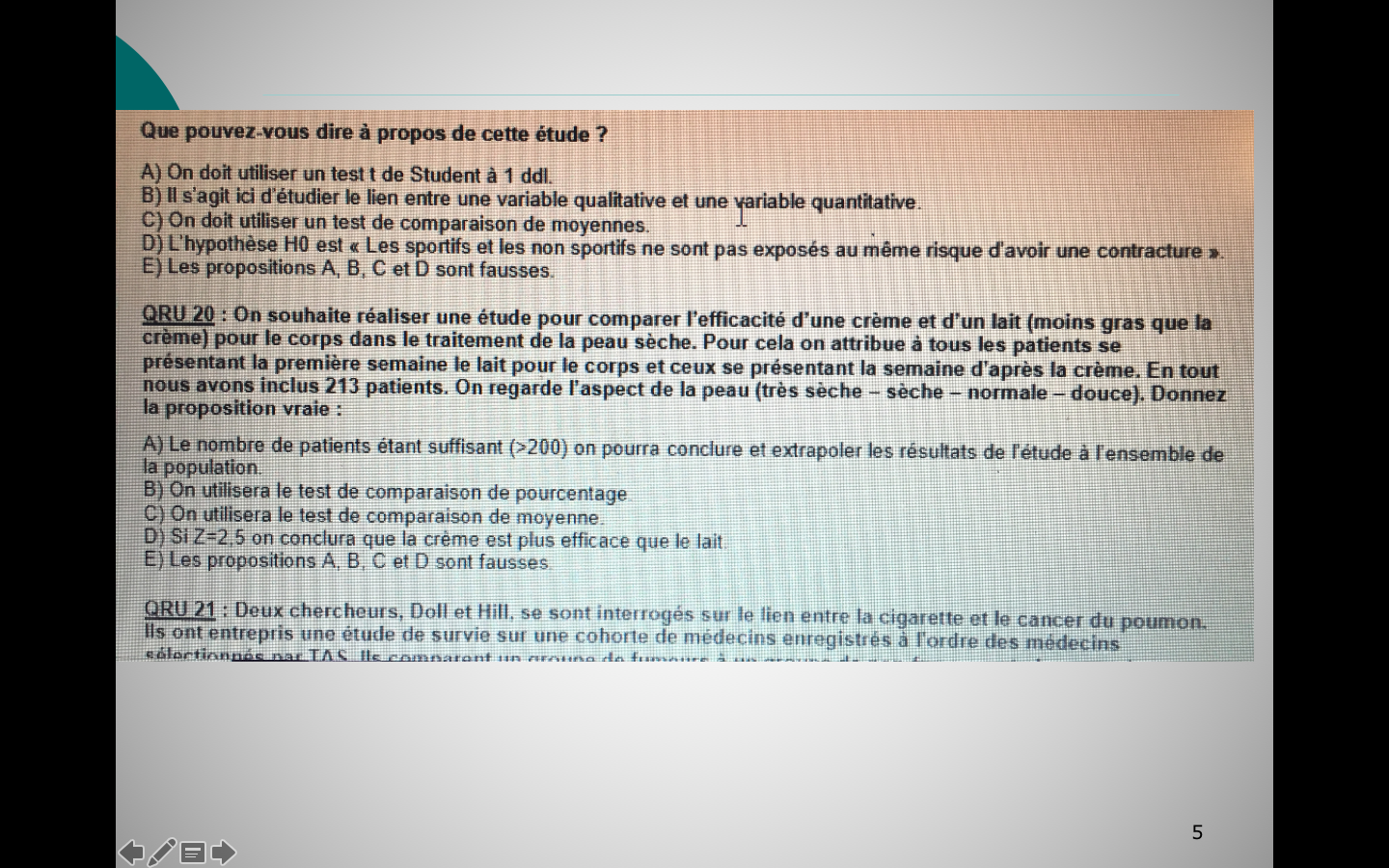

Je pensais comme toi mais je suis tomber sur un qru qui contredit tout ça .. ici la peau a plus de 2 modalité et pourtant l’item b est compté juste (qcms 20) ..

Ici la peau n'a qu'une modalité, la sécheresse de la peau, qui est déclinée en plusieurs catégories (très sèche - sèche - normale - douce).
Je suis d'accord qu'on pourrait considérer qu'il y a plusieurs modalités, en mode :
:arrow: pourcentage de patients ayant la peau très sèche parmi ceux utilisant la crème, comparés à parmi ceux utilisant le lait
:arrow: idem pour les patients à la peau sèche
:arrow: idem pour ceux à la peau normale
:arrow: idem pour ceux à la peau douce.
Du coup c'est assez ambigu, j'avoue que je sais pas trop si ce test ne correspond pas plutôt à un X2 ! Mais en fait plusieurs modalités, dans le sens où les tuteurs l'entendaient, ça aurait par exemple été la sécheresse de la peau, la rougeur et la présence de boutons :)
Je demanderai au prof si je peux, pour éclairer ça, mais ça ne sera pas aussi ambigu au concours selon moi !

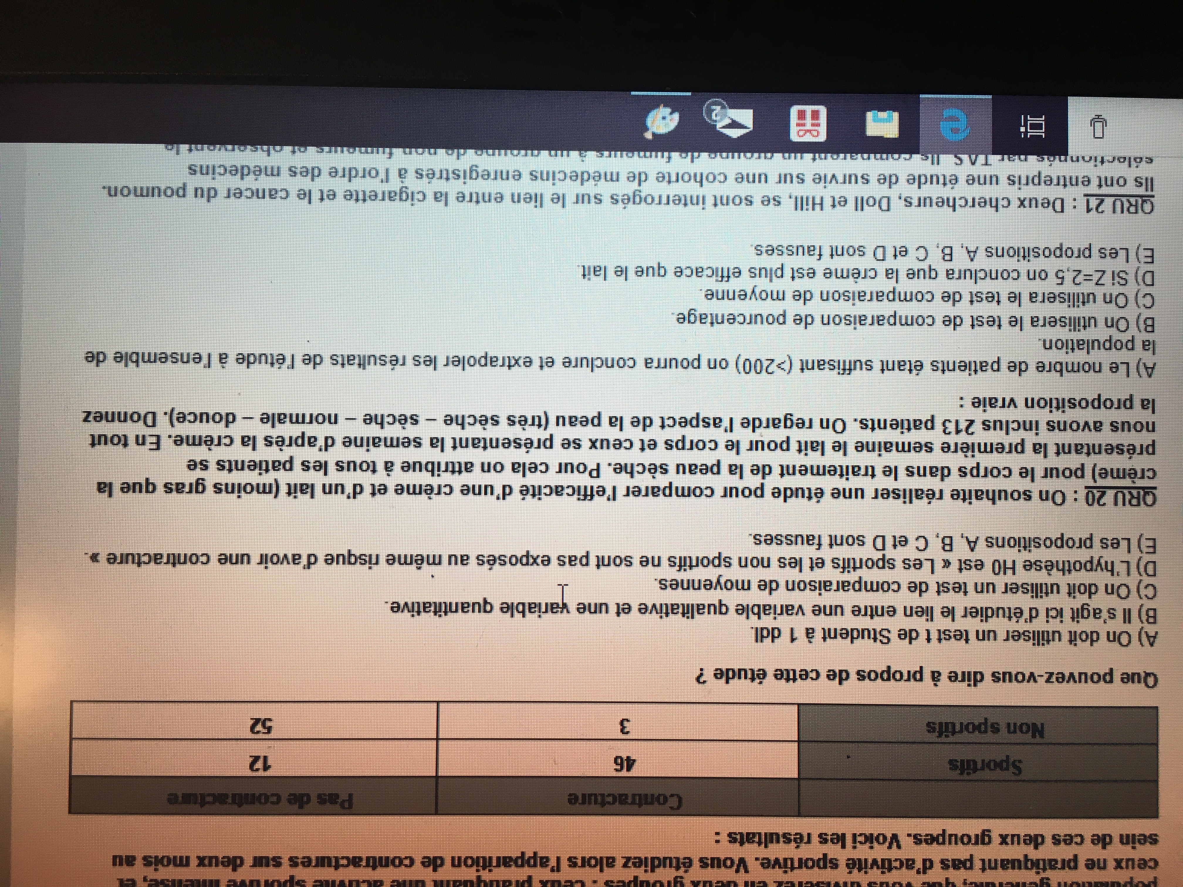

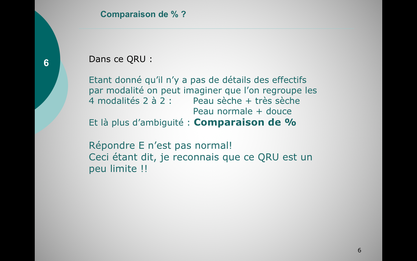

Messagepar Amelistidine » 16 Nov 2018, 11:32
Salut, :)
Je vous joins les 2 diapos du professeur de la sdr d'hier.
J'espère que vous êtes rassurés.
Bon courage à tous :)
