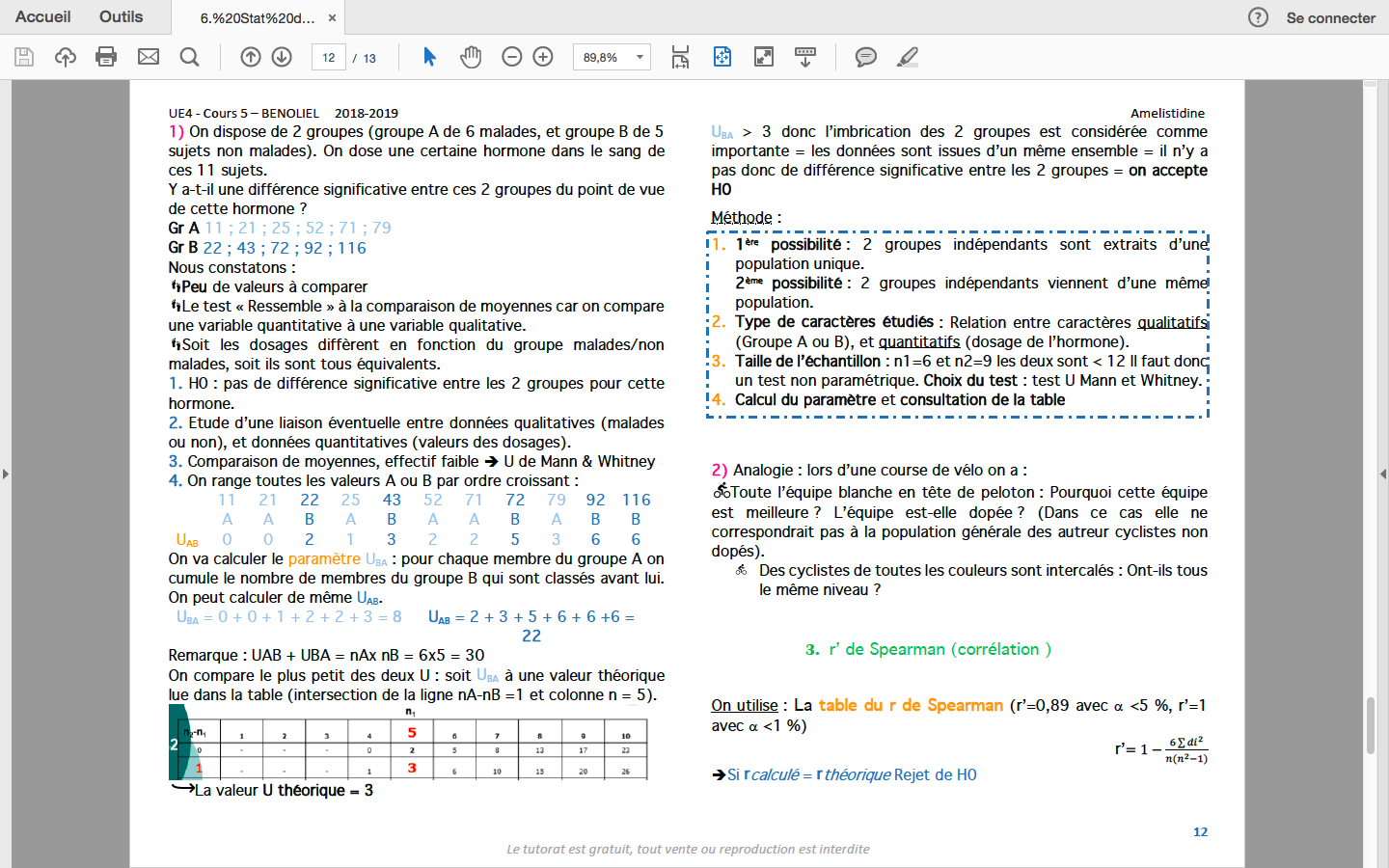

J'ai un grand petit souci avec la partie Uab / Uba dans le test de Umann et Withney.
En fait je ne comprend pas du tout à quoi ces deux trucs servent, et j'ai encore du mal à les calculer.

Alors en fait le Uab et Uba te permettent de calculer le paramètre calculé dans le test de U de Mann 1 Whitney.
Tu as du remarquer que dans les annales ou au tutorat, le paramètre calculé est toujours donné pour des raisons de facilité pour vous (et parce que ça serait trop long pour vous de le calculer).
Ce n'est pas le point fondamental du cours.
Si cependant tu veux quand même savoir le faire, je te renvoie vers ma fiche ou j'ai détaillé un exemple.
Voici le passage en question :
Dis moi si c'est bon, Bon courage :)
