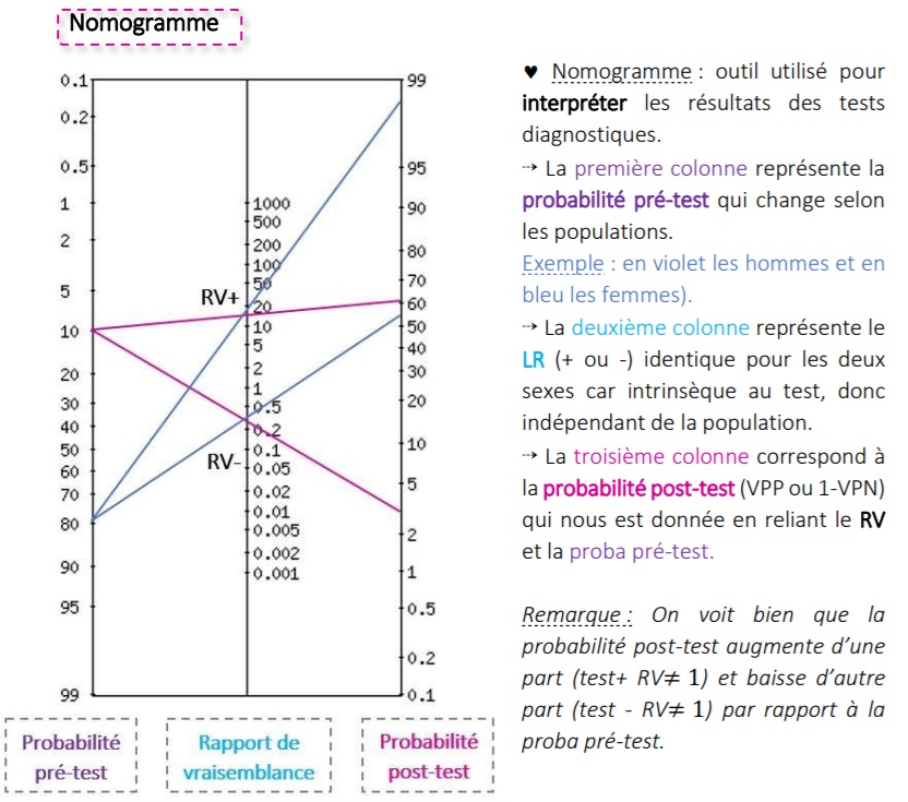

Bonsoir :)
Comment lit on un nomogramme? Je suis perdu sur cette notion haha
Merci d'avance ++

Alors je te mets en exclusivité un sneak peak d'une nouvelle fiche qui arrive :dance: :in-love:
Donc ta première colonne ça correspond à la probabilité post-test, donc la prévalence qui change selon la population (selon le sexe, selon l'âge).
La deuxième colonne, c'est le LR+ ou le LR- (vers le haut c'est le +, vers le bas c'est le -) et là par contre c'est intrinsèque du coup ça ne change pas (les traits passent toujours par ces points).
Donc tu tires un trait entre les deux points et tu trouves la probabilité post test soit la troisième colonne soit VPP soit 1- VPN (VPP en haut et 1 - VPN en bas).
Du coup ça peut te servir à trouver la probabilité post-test et à comparer deux groupes (ici femme et homme) :wink2:
Un post de l'année dernière expliquait très bien aussi : https://www.carabinsnicois.fr/phpbb/vie ... 2&t=113644
Tu comprends mieux ? :embarrassed:

Yes tout compris!!!
Comme d'hab, explications au top! Merci bcp! Bonne journee ;)
