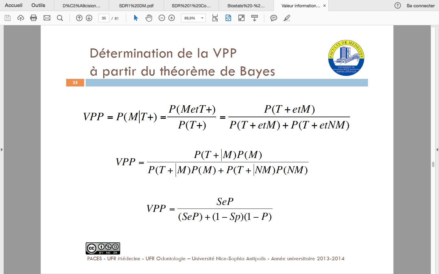

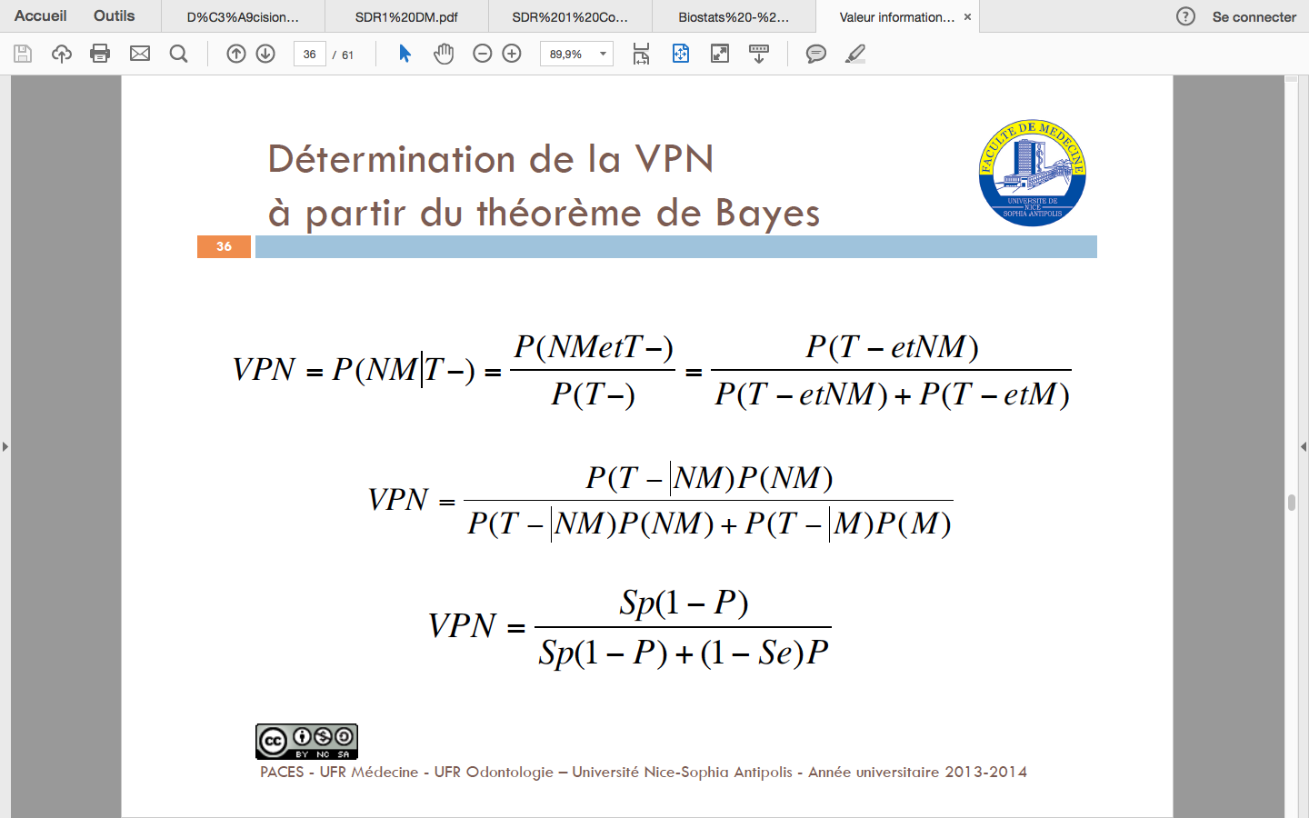

Dans ce cours tu as 2 types de valeurs :
- intrinsèques : la sensibilité et la spécificité : elles ne dépendent pas de la prévalence, c'est à dire que si dans un exo tu as 2 valeurs de prévalence, la valeur de la Se et de la Sp sera la même qq soit la prévalence
- extrinsèques : VPP et VPN : elles dépendent de la prévalence, leur valeur ne sera pas la même pour différentes valeurs de prévalence. D'ailleurs tu vois bien que dans la formule de la VPP et la VPN apparait la prévalence; d'ou le fait que ça varie selon les valeurs de la prévalence. (voir diapos jointes)
