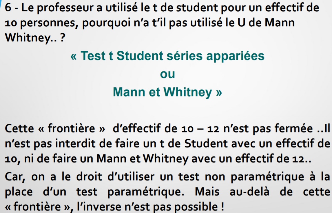

J'ai un peu de mal concernant le qcm 4 du sujet 2014 2015 concernant deux régimes amaigrissants ou l'on constitue 2 groupes de 10 personnes. on relève le poids des personnes de chaque groupe avant et après 3 mois. il s'agit d'une variable quantitative (le poids) et qualitative (efficacité du régime)
L'tem " le test adapte est un test de t student" est compté vrai.. Seulement, je suis d'accord qu'on peut l'utiliser en revanche le test le plus adapte est celui de U de Mann et Witney selon moi.. du coup j'ai du mal a faire cette distinction la..
Je sais pas si vous avez besoin que je mette le QCM en entier :P
Merci de votre aide <3

Je te mets la diapo de la SDR de l'année où ce QCM est tombé :
Du coup si tu es entre 10 et 12 tu peux quand même utiliser le test t de Student ! (La limite n'est pas super claire :embarrassed: ) Et si tu peux utiliser le t de Student et le U de Mann et Whitney, tu utilises préférentiellement le t de Student :lool: En effet, il est mieux que le U de Mann et Whitney si les deux sont utilisables !
C'est bon pour toi ? :curl-lip:

Messagepar liliH » 11 Nov 2018, 11:56
Oui super! je me rappelais bien avoir vu cette réponse aha
