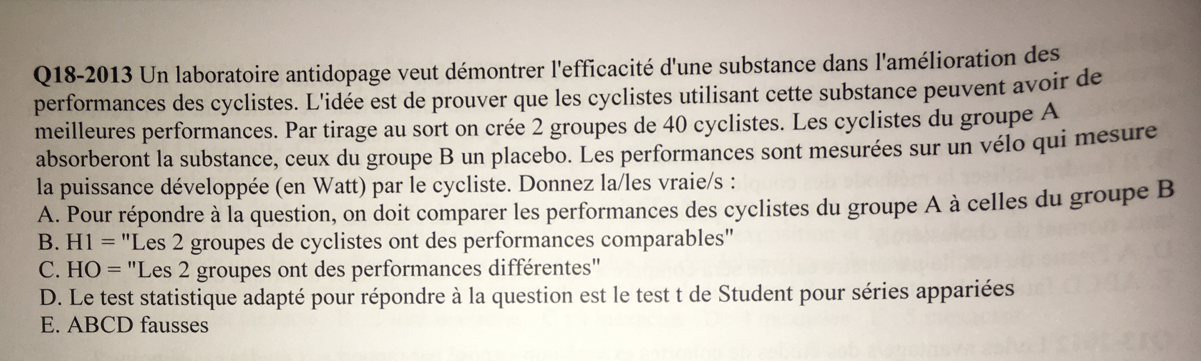

Messagepar Anamniocentèse » 05 Déc 2018, 20:54
Encore bonjour!
Pour ce QCM la réponse A je l’ai compté fausse mais dans les annapoches c’est vrai et dans les annathemes c’est faux... Vous pourriez me dire svp?

Messagepar Emmacarena » 06 Déc 2018, 00:02
Coucouu :embarrassed:
On reprend ça ensemble :dance:
Pour savoir si la substance permet d'avoir de meilleures performances, tu dois bien comparer les groupes avec la substance et ceux avec le placébo donc les groupes A et B ! :P
Pour moi cet item est donc bien vrai :cute:
C'est bon pour toi ? :handshake:

Messagepar Anamniocentèse » 06 Déc 2018, 00:16
Merci pour ta réponse! :)
Mais pourquoi on ne comparerait pas plutôt dans le même groupe entre quand il ne prenait pas la substance et quand il la prend? Parce que les deux groupes ne sont pas les mêmes personnes donc si je veux comparer si je suis meilleure avec une substance je me compare à moi-même entre quand je ne la prends pas et quand je la prends non?

Messagepar Emmacarena » 06 Déc 2018, 00:35
Ree 8)
Alors c'est un choix d'essai, tu as raison, qui s'appelle l'essai en groupes croisés : tu essaies les deux situations sur toi même pour éviter la variabilité inter-individuelle ! :P
Hors ici on te précise dans l'énoncé que l'on tire au sort pour séparer deux groupes A et B (l'un prend la substance et l'autre le placébo) donc l'énoncé te dit clairement que c'est deux groupes qui ont deux choses différentes et pas un essai croisé (sinon on se serait pas fait chier à créer deux groupes tout ça) ! Aide toi de l'énoncé c'est ton meilleur ami ahah :curl-lip:
Donc c'est bien une comparaison entre les deux groupes et pas sur soi même tu vois ? :wink2:

Messagepar Anamniocentèse » 06 Déc 2018, 08:30
D’accord! Merci beaucouuup j’ai compris!
