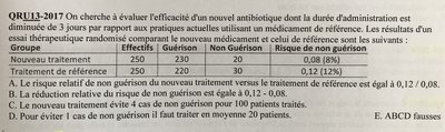

Messagepar SanGoQcm » 06 Déc 2018, 10:42
Salut :) , en faisant ce QCM j'ai trouvé des résultats qui coÏncident avec les résultat de la réponse du QCM mais dans les correction il n'y a pas les détails des calculs et je veux être sur que j'ai pas fait n'importe quoi.. Si je pourrai avoir une correction sur cette item MERCI beaucoup :P

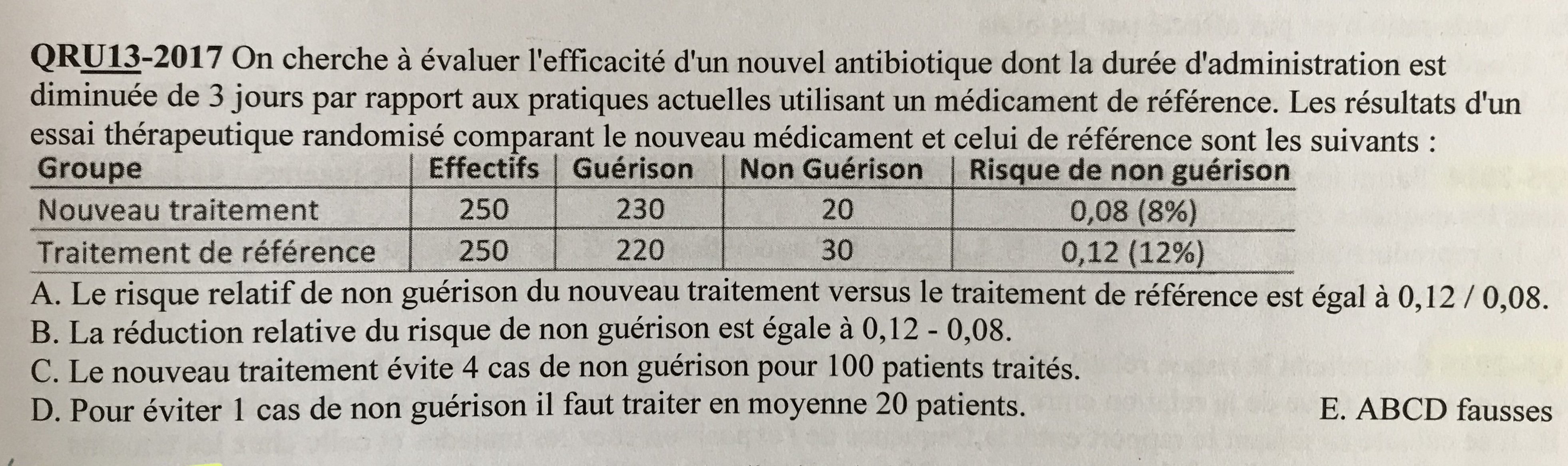

Enoncé : "On cherche à évaluer l'efficacité d'un nouvel antibiotique dont la durée d'administration est diminuée de 3 jours par rapport aux pratiques actuelles utilisant un médicament de référence. Les résultats d'un essai thérapeutique randomisé comparant le nouveau médicament et celui de référence sont les suivants."
Item A : "Le risque relatif de non guérison du nouveau traitement versus le traitement de référence est égal à 0,12/0,08."
Dans cet item tu recherches le risque relatif. :lool:
Détermination des groupes
:arrow: Groupe 1 : celui avec le nouveau traitement.
:arrow: Groupe 2 : celui avec le traitement de référence.
Calcul des risques
(Ils étaient donnés mais c'est pour te montrer au cas où il ne le sont pas :kiss: ).
La formule du risque c'est événement/effectif : ici l'événement c'est le fait de n'être pas guéri. :wink2:
:arrow: Risque 1 = r1 = (nombre d'événements 1) / (effectif 1) = x1/n1 = 20/250 = 2/25 = 0,08
:arrow: Risque 2 = r2 = (nombre d'événements 2) / (effectif 2) = x2/n2 = 30/250 = 3/25 = 0,12
Calcul du risque relatif
Risque relatif = RR = r1 / r2 = (2/25) / (3/25) = 0,08/0,12
:arrow: L'item A est donc faux. :P
Item B : "La réduction relative du risque de non guérison est égale à 0,12 - 0,08."
Dans cet item tu recherches la réduction relative. :lool:
Calcul des risques
:arrow: Risque 1 = r1 = 0,08
:arrow: Risque 2 = r2 = 0,12
Risque relatif = 0,08 / 0,12.
Calcul de la réduction relative du risque
Réduction relative du risque = RRR = (1-RR) x 100 = (1 - (0,08 / 0,12)) x 100 = (1 - (8/12)) x 100 = (1 - 2/3) x 100 = 1/3 x 100 = 100/3
En fait ils t'ont donné dans l'item la différence de risque au lieu de la réduction relative du risque :P
:arrow: L'item B est donc faux. :P
Item C : "Le nouveau traitement évite 4 cas de non guérison pour 100 patients traités."
Dans cet item tu recherches le nombre nécessaire à traiter. :lool:
Calcul des risques
Calcul de la différence de risque
Différence de risque = DR = r1 - r2 = 0,08 - 0,12 = - 0,04
Calcul du nombre nécessaire à traiter
Nombre nécessaire à traiter = NNT = 1/(|DR|) = 1/(-0,04) = 25
On évite donc 1 cas de non guérison pour 25 patients traités soit 4 cas pour 100 patients traités. :dance:
:arrow: L'item C est donc juste. :P
Item D : "Pour éviter un cas de non guérison il faut traiter en moyenne 20 patients."
Ca c'est un peu du bullshit. L'item aurait été juste si ça avait été :
"Pour éviter 1 cas de non guérison, il faut traiter en moyenne 25 patients avec le nouveau traitement". :angel:
Ici, il te dise 20 ce qui n'est pas vrai (on a vu que le NNT était de 25) et il ne précise pas traiter avec quel traitement ! :arrogant:
:arrow: L'item D est donc faux. :P
La bonne réponse à ce QRU est donc la C ! Essaie de bien comprendre ce QRU comme c'est la base de ce qui tombe dans le cours sur la décision :embarrassed:
