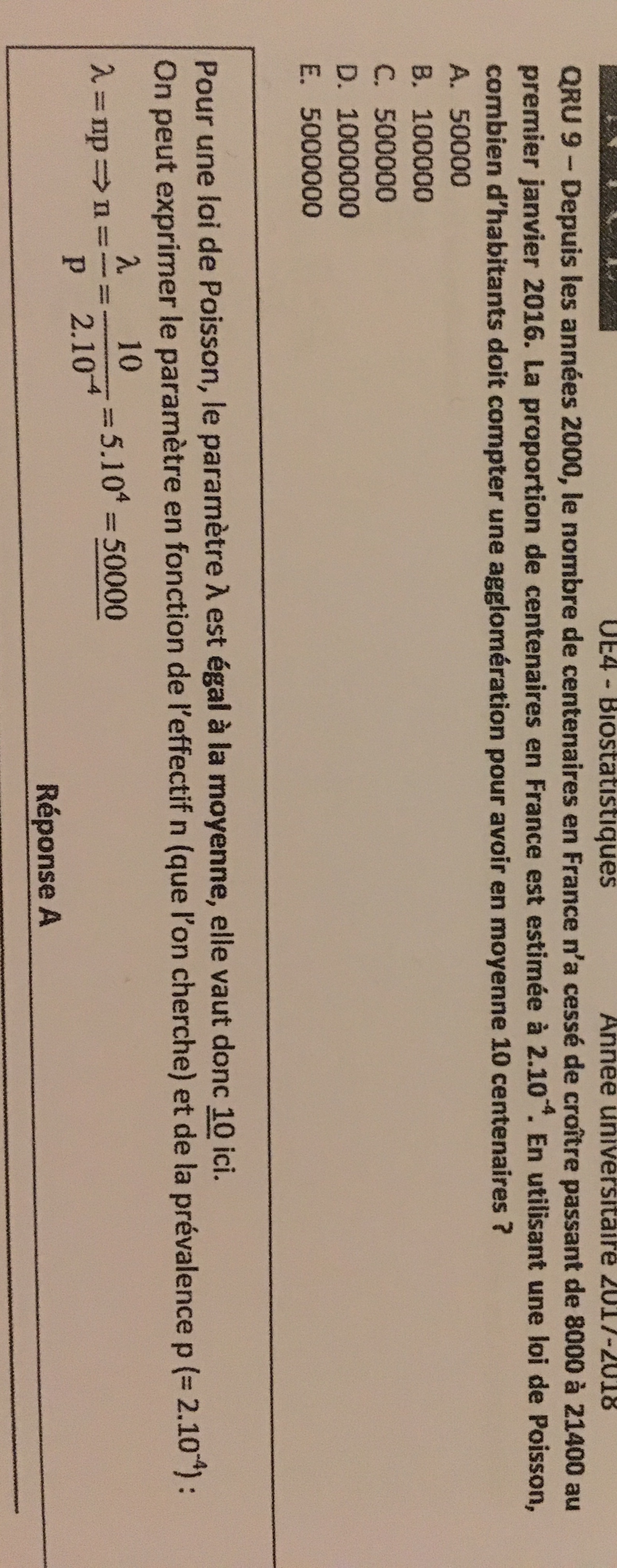

Messagepar azerty2.0 » 02 Sep 2018, 20:41
Salut ici je comprend pas comment on peut faire lambda = np sachant que pour la loi poisson lambda = la moyenne

Messagepar Emmacarena » 03 Sep 2018, 20:26
Salut à toi ! :P
Alors tu as bien raison pour la loi de Poisson, la moyenne correspond bien à ! C'est ce qui est dans le cours et le diapo du professeur, donc c'est ce qui est à retenir ! :)
Après, la loi de Poisson peut être approximée par une loi binomiale et la moyenne devient ! (Dans le cours que tu as à retenir, c'est l'approximation de binomiale vers Poisson donc celle là n'est pas à retenir). Du coup pour ce qcm on peut considérer que la moyenne est np !
Tu peux en lire plus ici : http://www.chlorofil.fr/fileadmin/user_ ... oisson.pdf (page 1)
Je ne sais pas d'où vient ce qcm mais retiens principalement ce qui est dans le cours ça te suffira ahah :embarrassed:
Est ce que c'est bon pour toi ? N'hésite pas si tu as d'autres questions et n'oublie pas de passer en résolu :)
Plein de bisous ! <3
