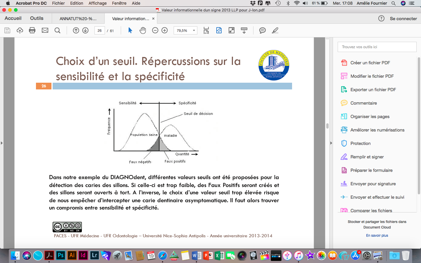

Je vais te joindre la diapo de la prof avec le petit schéma qui devrait bien t'aider : certes ce schéma concerne la sensibilité et la spécificité mais ce n'est pas le plus important...
Bref, tout ça pour te montrer que les FP et FN se répartissent sur une même courbe de Gauss, de part et d'autre d'un seuil (qui se déplace). Il en va de même pour les VP (malade) et VN (population saine).
Ainsi tu vois bien que si VPN augmente, tu sais que les VN augmentent (logique si tu reprends la formule), et d'après le schéma que je t'ai joins, tu vois donc bien que les FP augmentent (les FN diminuent)
J'espere que c'est plus clair pour toi, bon courage :)
