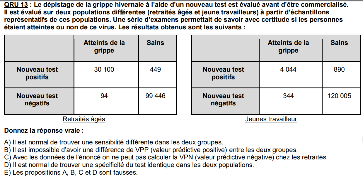

Saluuuut , cet item me pose problème "C) Avec les données de l’énoncé on ne peut pas calculer la VPN (valeur prédictive négative) chez les retraités." selon moi ça devrait être juste car on nous donne pas la prévalence ! cependant dans un autre post pegpeg a dit "Dans les QCM, généralement : - si on te fait reconstruire le tableau à 4 cases et qu’on ne te donne aucune autre info, il faut utiliser les formules plus faciles " mais est ce que un item au CC est aussi à compté juste ou faux , pcq clairement l'item est vraie vu qu'on parle de donnée de l'énoncé et pas juste VPP = .. je sais pas si vous voyait ce que je veux dire mdr

J’ai discuté de ton problème avec la prof du coup pour que tu sois bien rassurée :wink2:
Je maintiens complètement ma version, et la prof trouve un item comme ca ambigu, elle ne fera pas tomber ça au concours alors que c’est un peu tiré par les cheveux (et donc on fera aussi tomber des trucs clairs au tut :angel: ).
Cependant, si un truc comme ça venait à tomber, elle le compterait juste (même si en touuuute rigueur c’est pas vraiment exact).
