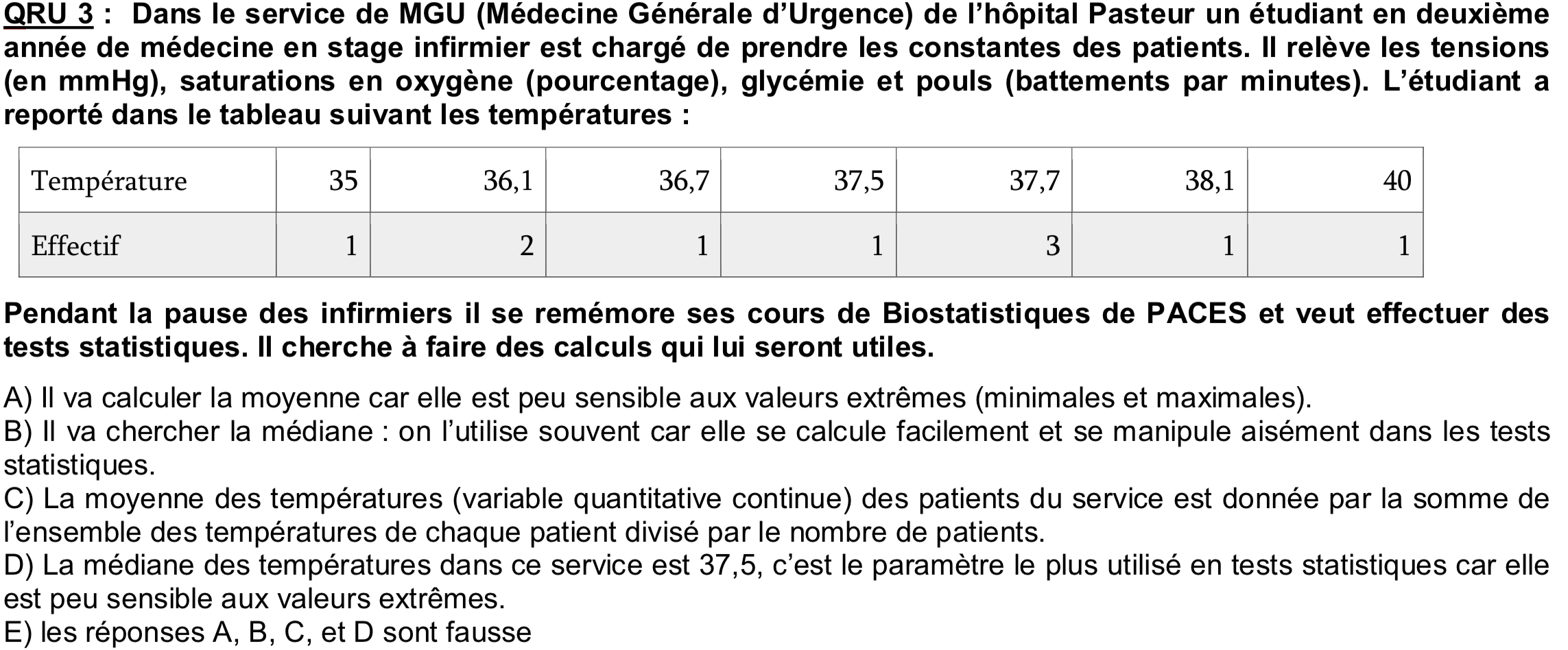

alors juste une question pour ce QCM est l'item C qui est compté juste ...
Pour moi il fallait multiplier chaque note par l'effectif qui lui correspond, ensuite les additioner pour ensuite diviser le tout par l'effectif total. Est ce que je me trompe ?
Merci !!

Salut, :)
Alors non tu as tout à fait raison, juste tu n'as pas bien lu l'item : la moyenne de la température des patients est donnée par la somme de l'ensemble des températures de chaque patient divisée par le nombre de patient"
Ici les 2 termes en gras te montraient qu'on n'a pas besoin de multiplier par le nb de patient car on prend chaque température. Si on traduit en chiffre l'item c'est 35+36,1+36,1+36,7+37,5+37,7+37,7+37,7+38,1+40 --> tu as donc bien pris en compte toutes les températures :)
C'est mieux ?
